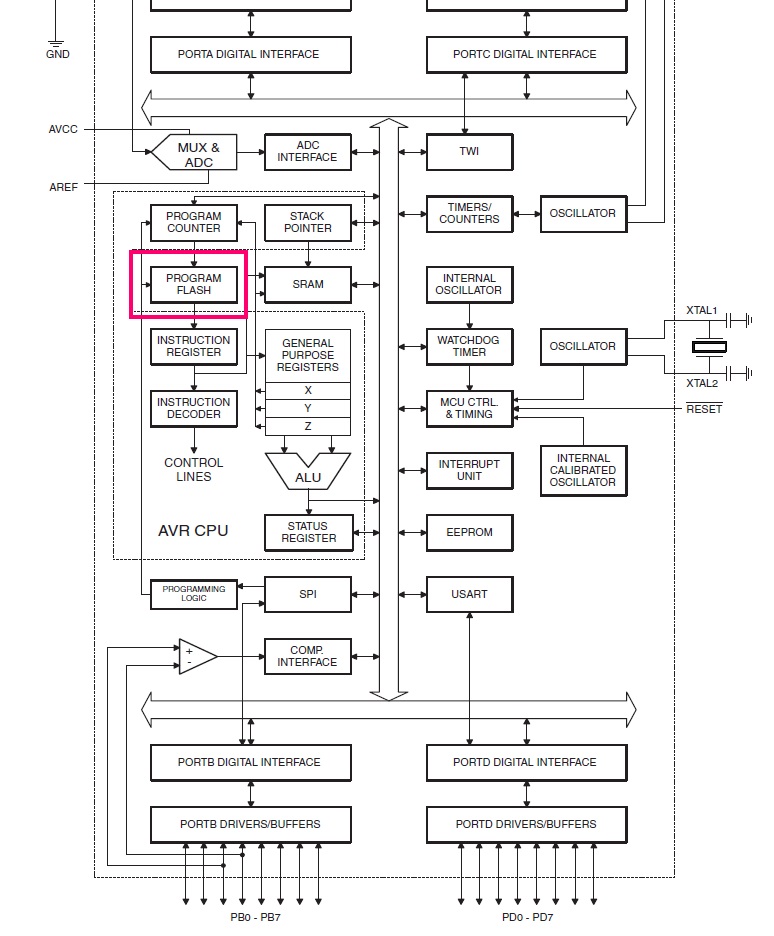

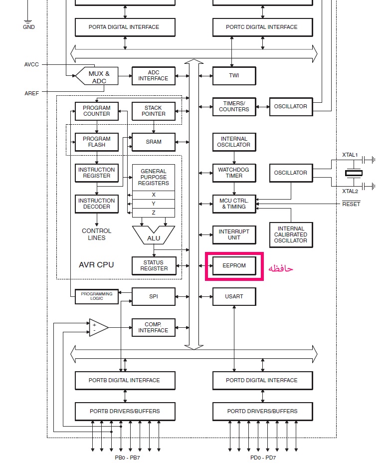

معماری درونی میکروکنترولر به تصویر ساده تر:
آشنایی کوتاه با واحدهای درونی میکروکنترولر:
CPU: واحد پردازشگر مرکزی، جایی که محاسبات توسط این واحد انجام میشود،و همه واحدها به این مرکز وصل هستن(توسط گذرگاه یا BUS)
اسیلایتور: به کمک این واحد فرکانس مورد نیاز سی پی یو و دیگر واحدها تولید میشود.
حافظه FLASH: یک حافظه بلند مدت،که می تواند برنامه نوشته شده را تا مدت ها طولانی(بیش از 20 سال) در آن نگه داری کردو تقریبا بیش از هزاران بار قابلیت حذف و نوشتن دوباره اطلاعات را دارد
حافظه EEPROM: یک حافظه بلند مدت به معماری خاص! که معمولا از حافظه فلش کمتر می باشد.این حافظه بیشتر برای زمانیست که ما بعدا بخواهیم اطلاعات دستگاه خود رو تغییر دهیم(مثلا  بخواهیم با کیبورد،حساسیت یک قطعه را زیاد کم کنیم.. و اطلاعات جدید بر روی میکروکنترولر ذخیر شود!)،پس فرق حافظه فلش و ای پی رام،در این است که حافظه فلش بیشتر برای ریختن برنامه استفاده میشود و ای پی رام برای زمانیست که دستگاه راه اندازی شده،و می خواهیم تغییرات جدید رو به دستگاه اعمال کنیم.
حافظه موقت Sram: یک حافظه پرسرعت و موقت می باشد،که یک جورایی عصا دست CPU می باشد.متغییرها نوشته شده،یا اطلاعات که می خواهید پردازش شود،از این واحد استفاده می کنند.sram بسیار کمتر از flash  و eeprom می باشد . (بدلیل هزینه بالایی ساخت )
تایمر کانتر Timer/counter: یک واحد بسیار جالب و پیشرفته،که به کمک این واحد ها شما می توانید ساعت درست کنید،زمانی را بسنجید،محاسبات بسیار دقیق و موج PWM درست کنید.
واحد ADC: این یک واحد بسیار جالب است،که شما به کمک ان می توانید جریان برق را اندازه گیری کنید!شاید در نگاه اول چندان جالب به نظر نرسد،ولی واقعا کار این واحد بی نظیر است.توسط این واحد می توانید ولتاژ برق،امپر،دماسنج (NTC) و ... انواع اندازه گیری ها را با دقت 10 بیت (1024) (دقت بیت ADC بعدا توضیح داده خواهد شد) انجام دهید
واحدهای ارتباطی USART و SPI و TWI و I2C: به کمک این واحد ها می توانید به انواع ایسی ها و دما سنج و کامپیوتر و ... ارتباط برقرار کنید (اگر بخواهیم ساده تر بگویم،این واحد های مثل usb شما می باشد،که از یک پروتکل ارتباطی به اسم usb استفاده می کنند!) در اینده بیشتر با انها اشنا خواهید شد .
واحد ISP : به کمک این واحد می توانید،برنامه نوشته شده خودتان را به میکروکنترولر انتقال دهید.
واحد Watchdog Timer: این واحد کارش محافظت از درست اجرا شدن دستوراته.(با فعال سازی )،این واحد وقتی ببینیه میکرو هنگ کرده! خودش به صورت اتوماتیک میکروکنترلر رو ریستارت میکنه.
واحدInterupt:این یک واحد جالبه که با فعال سازی ان،میکروکنترولر در حال انجام هر کاری باشه! سریعا ان دستورات رو قطع میکنه و وارد دستورات اینتراپت میشه(به عنوان مثال رباتی طراحی کرده اید،حالا می خواید وقتی کلید STOP زده شد،بلافاصله ربات نگه داشته بشه!به کمک اینتراپت ها می توانید به راحتی این کار را انجام دهید)

ابتدا حافظه EEPROM (قسمت اول)
مخفف کلمه Electrically Erasable Programmable Read-Only Memory پاک سازی با ولتاژ و قابلیت خواندن و نوشتن .
این حافظه ساده اما جالب،می تواند اطلاعات را در طولانی مدت درون خود ذخیر کند! یعنی اگر برق برود، این حافظه اطلاعات خود را نگه می دارد !
از قابلیت های جالب دیگر این ایسی نگه داری اطلاعات درونی خود تا 100 سال است! یعنی اگر اطلاعاتی بر روی ان ذخیر شود تا 100 سال ان را نگه میدارد .
این ایسی برای پاک کردن اطلاعات قبلی خود از ولتاژ استفاده می کند( در نسل ها قبل تر این حافظه،باید به دستگاه های خاص و تحت شرایط خاص حافظه را وصل میکردن،که البته در این ایسی دیگر نیازی به چنین کاری نیست و اطلاعات به راحتی با ولتاژ توسط خود ایسی پاک میشود)
این ایسی می تواند اطلاعات را در درون خود ذخیره کند و همچنین می توادند این اطلاعات را بخواند.(یعنی هم قابلیت خواندن دارد و هم ذخیری سازی)
بطور کلی و عمومی  میکروکنترولر مقداری حافظه EEPROM  دارن که بسته به مدلشان این حجم از 64 بایت تا 4کیلوبایت (و کمی بیشتر) متغییر است(در خانواده AVR).  که البته اگر شخصی بیش از نیاز داشته باشد،باید ایسی ان را تهیه کند(ایسی ان هم نسبتا ارزان قیمت هستن،)
باهم دیگر حافظه EEPROM میکروکنترولر MEGA32 را بررسی کوتاه میکنیم.
این حافظه در این قسمت از میکروکنترولر مگا32 قرار داده شده:
که یکی از گذرگاه های ارتباطی میکروکنترولر می باشد ، و میکرو به راحتی می تواند به ان ارتباط برقرار کند
و مشخصات فنی ان :
همانجور که می ببینید، حافظه EEPROM مگا 32 حدود 1024 بایت یا به عبارتی ساده تر 1 کیلوبایت می باشد(هر 1024 بایت می شود 1 کیلوبایت)
یک نکته مهم دیگر که باید در رابطه با حافظه EEPROM بدانید، این است که یک چرخه برای پاک و نوشتن اطلاعات دارد،که بعد از ان دیگر حافظه خراب میشود و قابلیت نوشتن و پاک کردن را از دست میدهد. همانجور که بر روی تصویر قید کردیم،برای این حافظه،حدود 100 هزاربار چرخه نوشتن و پاک کردن می باشد( 100 هزاربار کامل حافظه پر شود و سپس خالی شود)که این البته فقط مربوط به حافظه EEPROM نیست بلکه بیشتر حافظه های دیجیتال امروز چنین مشکلی را دارن .
و در پایان نیز این حافظه می تواند تا 100 سال اطلاعات خود را نگه دارد (که این البته در نوع خود بی نظیر است!)

حافظه FLASH (یا Flash memory)
حافظه فلش از نسل حافظه های EEPROM می باشد . حافظه فلش در واقع همان حافظه است که ما در دنیایی کامپیوتر  به ان فلش مموری می گویم. (،که معمولا در ظرفیت های 4 و 8 و 16 و ..گیگابایتی فروخته میشود!)
سرعت نوشتن و پاک کردن در حافظه FLASH بسیار بیشتر از EEPROM می باشد. قیمت تمام شده ان کمتر و میزان حافظه فلش در میکروکنترولرها بیشتر از حافظه EEPROM می باشد.
اما این همه ماجرا نیست! و حافظه FLASH نقاط ضعفی هم دارد ...!
باهم دیگر حافظه میکروکنترولر Atmega32 را بررسی می کنیم :
حافظه فلش در میکروکنترولر mega32 ، حدود 32 کیلوبایت می باشد . که نسبت به حافظه EEPROM ان،حدود 32 برابر بیشتر می باشد.
این حافظه قابلیت دارد که 10 هزاربار بنویسید و پاک کند،که نسبت به حافظه EEPROM حدود 10 برابر کمتر می باشد!
همچنین این حافظه می تواند اطلاعات خود را تا 20 سال (تا دمایی نزدیک به 85 درجه) نگه دارد . که نسبتا به EEPROM که حدود 100 سال بود،بازهم افت داشته است .
محل قرار گیری حافظه FLASH در میکروکنترولر
اما حافظه فلش،جزوء حافظه اصلی میکروکنترولر حساب میشود ! به عبارت دیگر،میکروکنترولر برنامه های نوشته شده خود را همیشه در این حافظه قرار میدهد(بدلیل سرعت بالا و میزان بالایی حافظه ان)
علاوه بر استفاده برنامه نویسی از این حافظه،مقداری از حافظه برای دیگر پردازش ها و ذخیر سازی هایی خود میکروکنترولر مورد استفاده قرار می گیرد(مثل boot loader) *که البته ناگافته نماند میشود این میزان حافظه تخصص داده شده به boot loader را در صورت نیاز کم و یا زیاد کرد*
برعکس حافظه EEPROM که،کاملا خام می باشد و فقط در اختیار برنامه نویس است! حافظه فلش برای دیگر مقاصد هم استفاده میشود .
تفاوت دیگر حافظه فلش و ای ای پی رام در نحویه پاک کردن اطلاعات می باشد.حافظه EEPROM به صورت بیت اطلاعات خود را پاک و تغییر دهید این در حالی است که حافظه باید به صورت بلوکی (یا مجموعه بیشتر ) اطلاعات را پاک کند.که خوب از این نظر EEPROM بهتر می باشد .
به طور کلی حافظه EEPROM برای کارهای که نیاز به تغییرات زیادی دارد (مثلا دائم یک عدد  یا حروف تغییر داده شود و..) خوب می باشد و حافظه فلش برای جاهایی که نیاز به تغییرات کمتری دارد و سرعت بالا نیاز دارد ،به مانند خود برنامه نویسی و .. خوب می باشد
