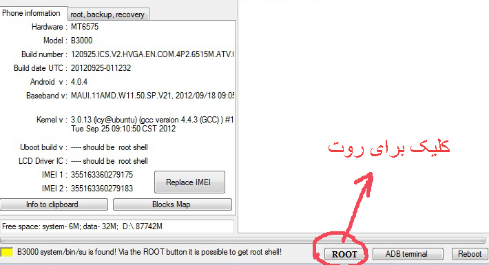

و اما آموزش روت به وسیله این برنامه :
ابتدا کلیه درایورهای گوشی رو نصب کنید و  تیک حالت اشکال زدایی یا همون USB DEbugging رو تو ستینگ بزنید و تبلت یا گوشی رو با کابل وصل کنید.سپس فایل دانلودی رو از حالت زیپ خارج و برنامه رو اجرا کنید ابتدا مشخصات گوشی شما نمایش داده میشود برای روت کردن گوشی برروی root کلیک کنید مانند تصویر زیر :
[/B]
ابتدا گوشی اجازه reboot ویا restore شدن میخواد شما روی اون کلیک میکنید وصبر کنید تا گوشی ریستارت بشه سپس برنامه از شما اجازه میخواد تا از رامتون بک آپ بگیرید این اختیاری است بعد از این مرحله برنامه از شما میپرسد آیا مایلید که برنامه های superuser ونیز rootexplorer رانصب کند گزینه yes راکلیک کنید و صبر کنید تا برنامه کارش را تمام کند اکنون گوشی شما روت شده است از آن لذت ببرید...
