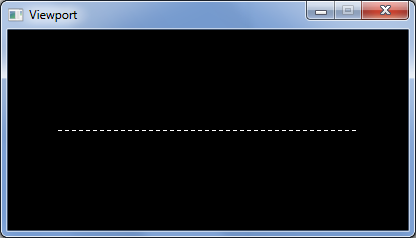

توضیحات دستور مشخص شده با عدد یک (تابع ()setlinestyle) در کدهای بالا :
از تابع ()setlinestyle جهت تعیین سبک خط استفاده میشود.
شرح پارامتر های ورودی تابع ()setlinestyle :
الگوی تابع : ( void setlinestyle(int linestyle ,unsigned upattern ,int thickness
linestyle : این پارامتر نوع الگوی خط را مشخص میکند و میتواند مقادیر ثابت زیر را بپذیرد. از نوع صحیح (int)
SOLID_LINE : این ثابت باعث میشود خط به صورت کامل نمایش داده شود (معادل عددی 0)
DOTTED_LINE : این ثابت باعث میشود خط بصورت نقطه چین (کاملا نقطه نیست) نمایش داده شود (معادل عددی 1)
CENTER_LINE : این ثابت باعث میشود خط بصورت هم زمان خط چین و نقطه چین نمایش داده شود (معادل عددی 2)
DASHED_LINE : این ثابت باعث میشود خط بصورت خط چین نمایش داده شود (معادل عددی 3)
USERBIT_LINE
: زمانی که از این ثابت استفاده کنید میتوانید با مقداردهی پارامتر بعدی همین تابع یک الگوی ساده بجز چهار الگوی قبلی برای خط تعریف کنید (معادل عددی 4)
upattern : این پارامتر زمانی قابل استفاده است که شما پارامتر اولی همین تابع را برابر با مقدار USERBIT_LINE قرار دهید و آنگاه این پارامتر را با مقادیر مختلف عددی مقدار دهی کنید تا یک الگو تازه تولید شود (unsigned)
thickness : این پارامتر ضخامت خط را مشخص میکند و دو ثابت زیر را میپذیرد. از نوع صحیح (int)
NORM_WIDTH : این ثابت ضخامت خط را 1 پیکسل قرار میدهد (معادل عددی 1)
THICK_WIDTH : این ثابت ضخامت خط را 3 پیکسل قرار میدهد (معادل عددی 3)
و همان طور که در دستورات میبینید بعد از مقداردهی تابع ()setlinestyle، تابع ()line را جهت رسم خط مورد نظر فراخوانی کرده ایم.
نتیجه اجرای دستورات بالا :

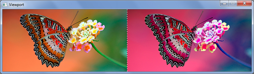

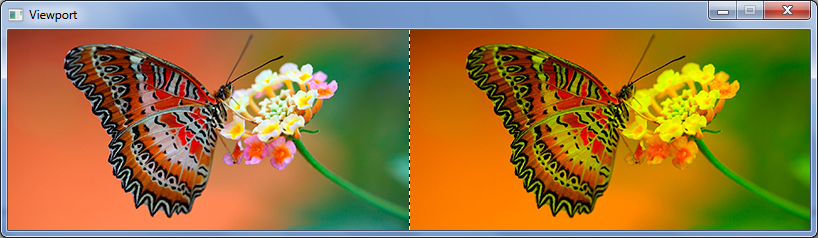

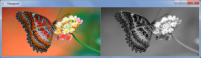

خب بریم سراغ کار با کانال های رنگ RGB
به دستورات زیر خوب دقت کنید :
کد: انتخاب همه
توضیحاتی کوتاه درباره کانال های رنگ RGB :
کانال ها تصاویر خاکستری هستند که انواع مختلفی از اطلاعات را ذخیره می کنند . کانال های اطلاعات رنگ در هنگام بازکردن یک تصویر جدید بصورت اتوماتیک ایجاد می شوند. مُد رنگ تصویر تعیین کننده تعداد کانال های ایجاد شده می باشد. برای مثال یک تصویر در مُد RGB بصورت پیش فرض دارای چهار کانال است، به صورت کانال های قرمز، سبز و آبی و بعلاوه یک کانال ترکیبی که برای ویرایش تصویر بکار می رود.
دستور 1 تابع ()Channel را فراخوانی میکند. (توجه بقیه دستورات در مراحل قبلی گفته شده است)
شرح پارامتر های ورودی تابع ()Channel :
الگوی تابع : ( void Channel(int State = 1 ,int A = 1 ,int B = 1 ,int C = 1
State : این پارامتر دو مقدار 1 و 2 را می پذیرد، در حالت شماره 1 شما میتوانید با مقداردهی سه پارامتر بعدی همین تابع کانال های رنگ تصویر را جابجا یا یکنواخت کنید. در حالت شماره 2 شما میتوانید مقداردهی سه پارامتر بعدی همین تابع کانال های رنگ RGB را خاموش یا روشن کنید. از نوع صحیح (int).
A : اگر پارامتر ورودی State را برابر با مقدار 1 قرار دهید این پارمتر میتواند مقادیری بین 0 تا 2 را بپذیرد ولی اگر پارامتر ورودی State را برابر با مقدار 2 قرار دهید این پارامتر میتواند مقادیر 0 یا 1 را بپذیرد که عدد 0 بیانگر خاموش بودن کانال رنگ است و عدد 1 بیانگر روشن بودن کانال رنگ است. از نوع صحیح (int).
B : اگر پارامتر ورودی State را برابر با مقدار 1 قرار دهید این پارمتر میتواند مقادیری بین 0 تا 2 را بپذیرد ولی اگر پارامتر ورودی State را برابر با مقدار 2 قرار دهید این پارامتر میتواند مقادیر 0 یا 1 را بپذیرد که عدد 0 بیانگر خاموش بودن کانال رنگ است و عدد 1 بیانگر روشن بودن کانال رنگ است. از نوع صحیح (int).
C : اگر پارامتر ورودی State را برابر با مقدار 1 قرار دهید این پارمتر میتواند مقادیری بین 0 تا 2 را بپذیرد ولی اگر پارامتر ورودی State را برابر با مقدار 2 قرار دهید این پارامتر میتواند مقادیر 0 یا 1 را بپذیرد که عدد 0 بیانگر خاموش بودن کانال رنگ است و عدد 1 بیانگر روشن بودن کانال رنگ است. از نوع صحیح (int).
سعی کنید دستورات نوشته شده در تابع ()Channel را بررسی کنید. توجه : تمامی پارامتر های ورودی این تابع دارای مقدار پیش فرض (Default value) یک است.
نتیجه اجرای دستورات بالا : (توجه : شما میتوانید تصویر جدید و ویرایش شده را توسط تابع ()writeimagefile که قبلا شرح داده شد ذخیره کنید در ضمن تصویر استفاده شده در این آموزش را میتوانید از  لينکها براي کاربران مهمان قابل دسترسي نيست، براي مشاهده ي لينکها لطفا ثبت نام کرده و وارد شويد  دریافت کنید، فایل پروژه ی این آموزش را نیز میتوانید از  لينکها براي کاربران مهمان قابل دسترسي نيست، براي مشاهده ي لينکها لطفا ثبت نام کرده و وارد شويد  دریافت کنید با پسوند ZIP).
نتیجه اجرای تابع در حالت ( 0, 1, 2, 1)Channel :
نتیجه اجرای تابع در حالت ( 1, 2, 0, 1)Channel :

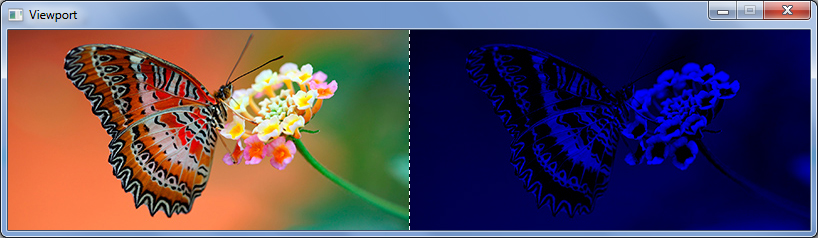

نتیجه اجرای تابع در حالت ( 1, 0, 0, 2)Channel : (تنها کانال آبی تصویر فعال است)

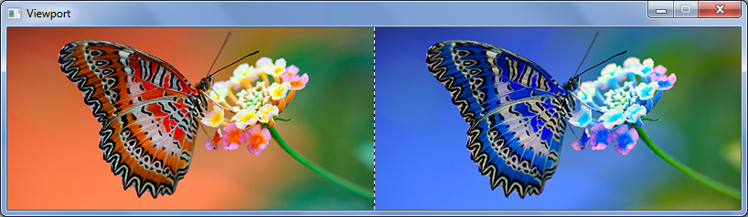

نتیجه اجرای تابع در حالت ( 0, 1, 1, 2)Channel : (کانال آبی تصویر غیر فعال است)
و به همین ترتیب میتوانید حالت های مختلفی ایجاد کنید.

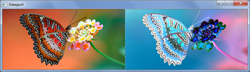

دستور 1 تابع ()Invert را فراخوانی میکند. (توجه بقیه دستورات در مراحل قبلی توضیح داده شده است)
شرح تابع ()Invert :
الگوی تابع : ()void Invert
اگر خوب در دستورات این تابع دقت کنید بعد از تابع ()COLOR علامت ~ (نقیض یک عملگر بیتی است و فقط روی یک عملوند عمل میکند. مثال : عدد 12 در مبنای 2 عدد 1100 میشود اگر عملگر نقیض را روی این عدد اجرا کنیم حاصل عدد 0011 میشود که در نهایت دو صفر پشت یک ها حساب نشده و عدد 11 در مبنای 2 و عدد 3 در مبنای 10 میشود. کار این عملگر معکوس کردن اعداد باینری است 0 -> 1 و 1 -> 0) آمده است این علامت باعث میشود مقدار برگشتی تابع ()COLOR که از نوع صحیح (int) است معکوس شده و تصویر حاصل نیز با رنگ های معکوس و متفاوت رسم شود.
نتیجه اجرای دستورات بالا : (توجه : شما میتوانید تصویر جدید و ویرایش شده را توسط تابع ()writeimagefile که قبلا شرح داده شد ذخیره کنید و در ضمن تصویر استفاده شده در این آموزش را میتوانید از  لينکها براي کاربران مهمان قابل دسترسي نيست، براي مشاهده ي لينکها لطفا ثبت نام کرده و وارد شويد  دریافت کنید)

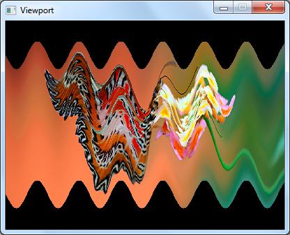

دستور 1 تابع ()Wave را فراخوانی میکند. (توجه بقیه دستورات در مراحل قبلی توضیح داده شده است)
شرح تابع ()Wave :
الگوی تابع : ( void Wave(float Width ,float Depth
Width : پهنای موج ها توسط این پارامتر تعیین میشود. از نوع اعشاری (float).
Depth : عمق و شدت موج ها توسط این پارامتر تعیین میشود. از نوع اعشاری (float).
روش کار تابع ()Wave :
نحوه ی کار این تابع به این صورت است که رنگ های سه گانه RGB موجود در آرایه Pixels را توسط دو حلقه For تودرتو و یک فرمول ساده ریاضی (در این فرمول از تابع Sin برای محاسبات استفاده شده است. برای دسترسی به این تابع و دیگر توابع پرکاربرد ریاضی شما باید در بالای تابع اصلی [int main] برنامه فایل سرآیند math.h را با دستور include# به برنامه تان ضمیمه کنید) بشکل موج های سینوسی متوالی در ردیف های زیر هم قرار میدهد و تصویر نهایی را ایجاد میکند.
نتیجه کامپایل دستورات بالا : (توجه : شما میتوانید تصویر جدید و ویرایش شده را توسط تابع ()writeimagefile که قبلا شرح داده شد ذخیره کنید و در ضمن تصویر استفاده شده در این آموزش را میتوانید از  لينکها براي کاربران مهمان قابل دسترسي نيست، براي مشاهده ي لينکها لطفا ثبت نام کرده و وارد شويد  دریافت کنید و نیز فایل و کدهای این برنامه در  لينکها براي کاربران مهمان قابل دسترسي نيست، براي مشاهده ي لينکها لطفا ثبت نام کرده و وارد شويد )
