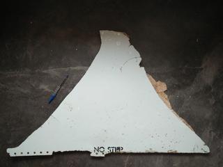

طبق اخبار VOA دیروز قطعه ای از یک هواپیما در نزدیک سواحل موزامبیک در جنوب غرب افریقا پیدا شده
ظاهراً قطعه ی پیدا شده اینه
قراره یک تیم ارسال بشه برای تحویل گرفتنش و انجام تحقیقات بیشتر
موزامبیک هزاران کیلومتر از منطقه ی سقوط فاصله داره
