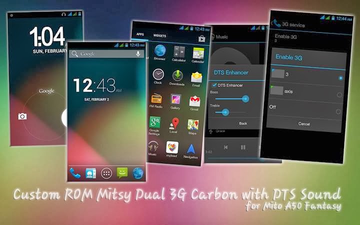

سلام به همه دوستان گل ی رام خوب براتون پرت کردم امیدوارم خوشتون بیاد
ویژگی ها
1-dual 3g
2-فضای رم خالی
در ضمن اینترفیس این رام مثل رام استوکه
اینم عکس ها رام
من خودم ازش راضیم چون قابلیت dual 3g خیلی بدردم خورد و دیگه نیازی نیست هی تند تند سیم کارت جابجا کنم
اینم عکس هااز رام که نصب شده روی گوشی خودم من روش لانچر انداختم و استاتوس بار رو  عوض کردم برا خودم روش عوض کردن استاتوس بارم میزارم شاید دوست داشته باشید اینطوری بشه برا شما هم
اینم لینک دانلود رام باcwm recovery فلش بزنید
بعد که رام رو فلش کردید و نصب تموم شد گوشی رو ریستارت نکنید و بعد رام  این فایل پچ رو فلش بزنید
الان دیگه ریستارت کنید و از رام لذت ببرید

توسط ahmadrezabibi » پنج شنبه 13 فروردین 1394 01:52
سلام ایول ایول داری :-D  :-D  :-D  :-D  :-D  :-D  :-D  :-D
فقط اگر میشه لطفا توضیح بدید
که آیا واقعا از هر دو سیمکارت میشه همزمان 3G استفاده کرد؟ شما دیتا گرفتی حتما؟ :grin:
با نرم افزارها و سرویس های گوگل مشکلی نداره؟اپ استور گوگل توی تصاویر مشخصه که نصبه!!!
با برنامه های Map.keep.gmail.earth.line.viber.clach. ?
ایا دوربین جلو هم کار میکنه؟ دوربین پشت؟
باگ یا مشکل خاص دیگه ای که بعدا ازیت کنه یا مثلا بعد نصب کردن مجبور بشیم منتظر برای یاگ فیکس بمونیم رو نداره؟
از اینکه طولانی شد معذرت میخوام.لطفا کامل پاسخ بدید. باتشکر از زحماتتون

احمد جان در مورد دروبین باید بگم هم دروبین جلو هم عقب کار میکنه حتی با کیفیت بهتر از رام استوک و تمام نرمافزار ها مثل play store و map و.... راحت بدون هیچ مشکلی حداقل برا من کارمیدن من خودم line و what's app و‌ viber هم به درستی کار میکنن مشکلی نیست
در مورد dual 3g چون سخت افزار گوشی از دوسیم تری جی نمیتونه استفاده کنه با این قابلیت شما میتونی بدون در اوردن سیم کارت از گوشی جایی سیم یک و دو رو جابجا کنی و مثلا از اینترنت سیم دو که تری جیه راحت استفاده کنی
