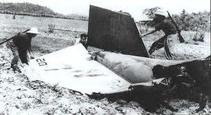

ردياب (رادار)ها، سنگ بناي سامانه‌‌هاي پدافندي محسوب مي‌شوند. در طول جنگ ويتنام، نيروهاي پدافند هوايي ويتنام شمالي با ردياب(رادار)‌هاي خود هواپيماهاي آمريكايي را كشف مي‌كردند و برتري هوايي آمريكا تنها به صورت محدود و موقت بود. در طول اين جنگ، به كمك سامانه‌‌هاي پدافند هوايي دهه 1950 شوروي، حدود چهار هزار فروند هواپيماي آمريكايي ساقط شد.
هواپیمای ساقط شده آمریکایی در جنگ ویتنام
