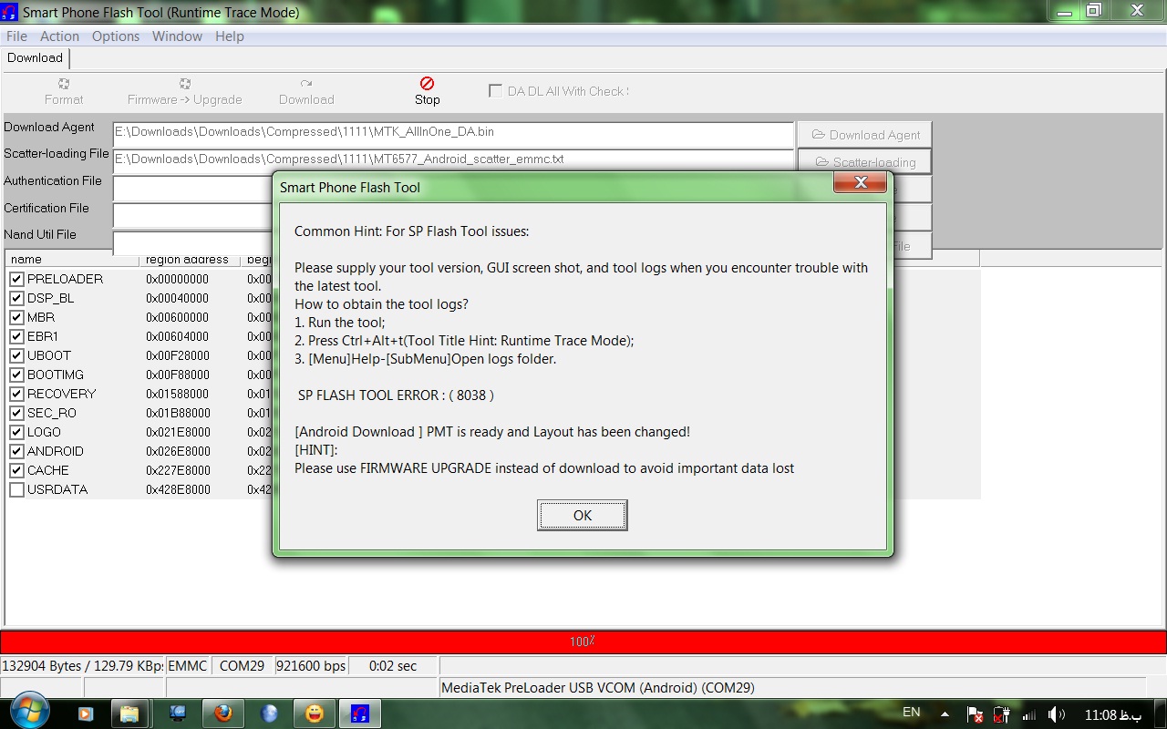

من میخوام فریمور رسمی گوشی رو نصب کنم تمام مراحل رو پیش میرم ولی همچین اروری میده
فکر کنم فایل زیپ شده یک چیزی کم داره اگه تو عکس نگاه کنین میبینین یکیش تیک نخورده

توسط Mahdi1944 » دوشنبه 28 بهمن 1392 16:36
hajixer,
اون فايل الزامي نداره و نيازي به اون نيست. چون مربوط به حافظه‌ي داخلي گوشي هست. مشکل شما به کابل، پورت USB و يا آنتي ويروس مربوطه. اين موارد چک کنيد. ضمنا حتما دقت کنيد USB2 باشه و به هيچ عنوان از USB3 استفاده نکنيد

توسط mahm0od » سه شنبه 29 بهمن 1392 18:25
سلام آقا منم این مشکل رو دارم انتی ویروس ندارم . از پورت USB2 استفاده میکنم کاملا شناسایی شدس Media Tek USB Port برای اطمینان از دو کامپیوتر استفاده از ویندوز سون 64 و سون 32 و ایکس پی هم استفاده کردم اما این اروری که دوستمون تصویرش رو داده رو میده . لطفا ی راه حل قطعی بدین .

توسط salimiir » شنبه 10 اسفند 1392 08:50
mahm0od نوشته است:سلام آقا منم این مشکل رو دارم انتی ویروس ندارم . از پورت USB2 استفاده میکنم کاملا شناسایی شدس Media Tek USB Port برای اطمینان از دو کامپیوتر استفاده از ویندوز سون 64 و سون 32 و ایکس پی هم استفاده کردم اما این اروری که دوستمون تصویرش رو داده رو میده . لطفا ی راه حل قطعی بدین .
سلام من هم همین مشکل رو دارم ....

توسط Mahdi1944 » شنبه 10 اسفند 1392 20:14
mahm0od,
با نسخه‌ي SP Flashtool 4‌ به بالا تست کنيد
