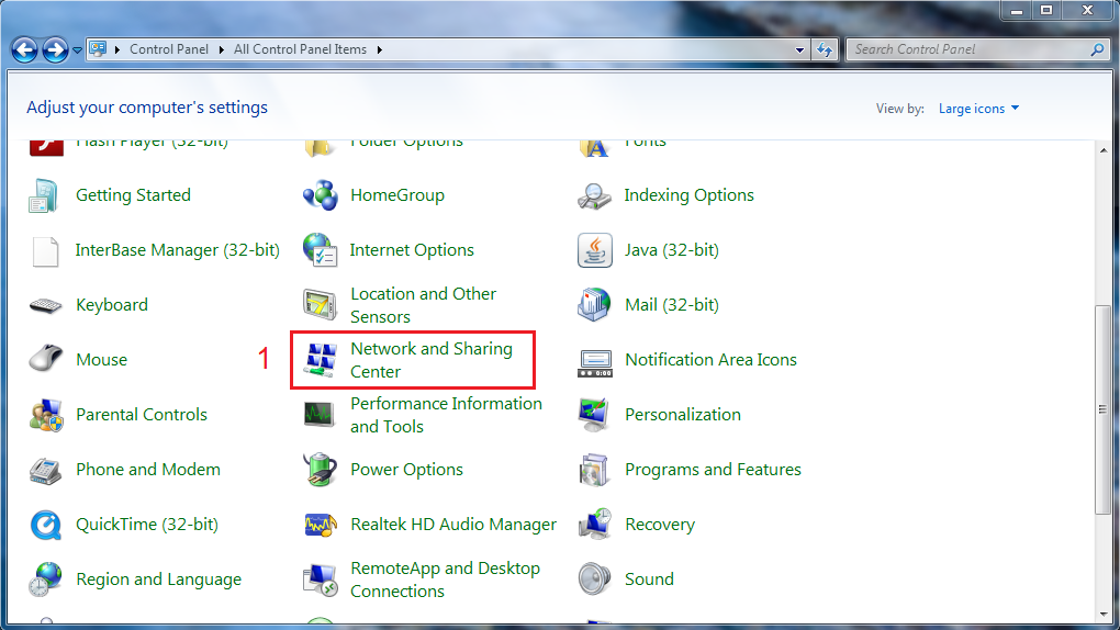

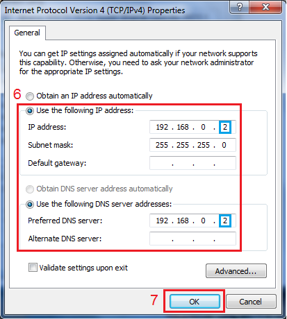

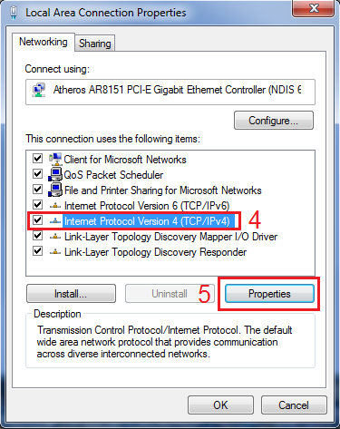

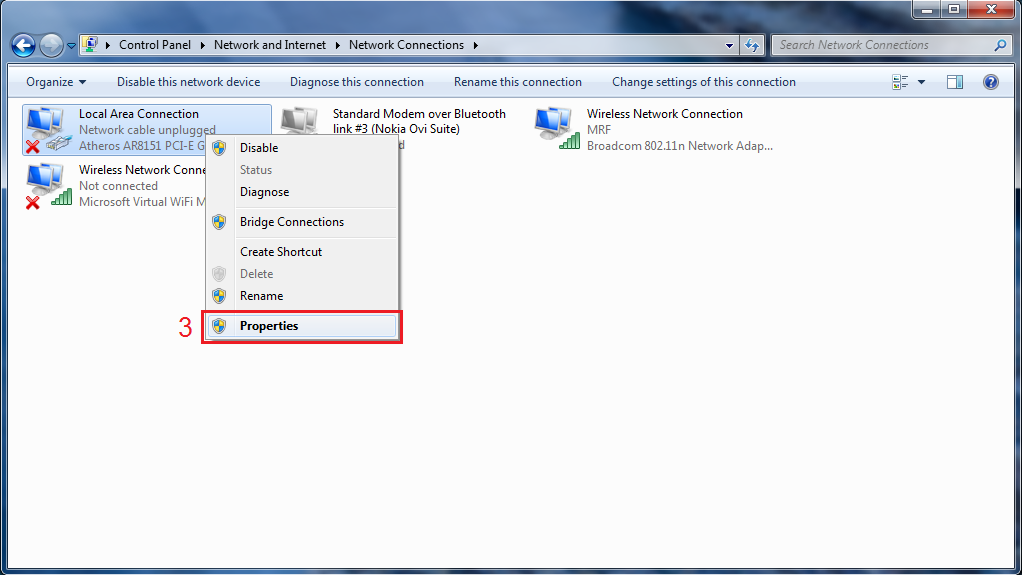

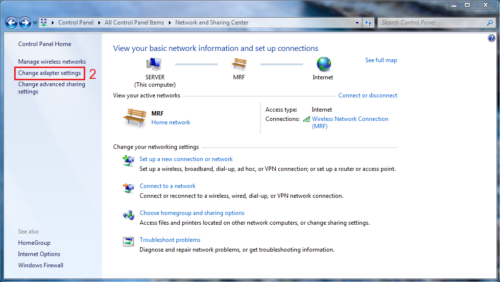

با سلام من میخاستم لپ تاپم رو به کامپیوتر که هردوشون ویندوز7دارن وصل کنم .طبق آموزش سایت زیربرا هرکدومشون نام متفاوت وworkgroupیکسانی انتخاب کردم ودرایور وفولدورهای مورد نظر را اشتراک گذاری نمودم اما بعد ریستارت ووصل نمودن کابل کراس نمیدونم چرا اصلا همدیگه رونمیشناسن .از جناب Mahdi1944 و  دیگر دوستان تقاضا دارم منو راهنمایی کنن.

azarbod نوشته است:با سلام من میخاستم لپ تاپم رو به کامپیوتر که هردوشون ویندوز7دارن وصل کنم .طبق آموزش سایت زیربرا هرکدومشون نام متفاوت وworkgroupیکسانی انتخاب کردم ودرایور وفولدورهای مورد نظر را اشتراک گذاری نمودم اما بعد ریستارت ووصل نمودن کابل کراس نمیدونم چرا اصلا همدیگه رونمیشناسن .از جناب Mahdi1944 و  دیگر دوستان تقاضا دارم منو راهنمایی کنن.
اینم لینک آموزشی که ازش استفاده کردم.
http://goftomanedini.com/showthread.php?t=29839
سلام دوست گرامی
علاوه بر مراحل سایت مذکور مراحل و تنظیمات زیر را انجام دهید انشاءالله مشکل حل میشه
مرحله اول
مرحله دوم
مرحله سوم
مرحله چهارم
مرحله پنجم (این تنظیم در سیستم اولی)
مرحله ششم (این تنظیم در سیستم دومی)
موفق و پیروز باشید
