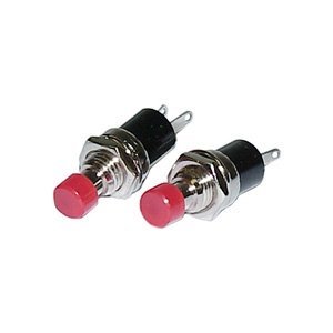

کلید فشاری
کلید فشاری نوع ساده از کلید ها می باشد،که یک وضعیت بیشتر ندارد،وقتی که ما ان را فشار میدهیم،اتصالش برقرار میشود و جریان عبور می کند،اما وقتی سوئیچ را رها می کنیم،اتصال غیر فعال شده و جریان قطع می گردد
تصاویر متحرک بالا را ببینید.وقتی که سوئیچ فشار داده میشود،عایق کنار می رود و اتصال برقرار میشود،وقتی فشار قطع میشود به کمک فنر از دوباره عایق به سرجایش بر می گردد و اتصال قطع میشود
سوئیچ ها فشاری در انواع و اقسام شکل و شمایل ساخته میشوند.اما بیشتر مدلی، با شکل و شمایل زیر در الکترونیک مورد استفاده قرار می گیرد:
