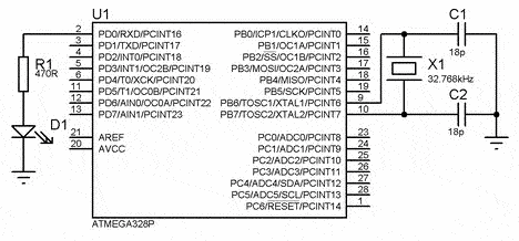

نحویه اتصال کریستال خارجی به میکروکنترولر
توسط sinaset » جمعه 7 فروردین 1394 07:27
شاید برای خیلی ها نحویه اتصال کریستال خارجی به میکروکنترولر سوال باشد.
می توانید به مانند مدار زیر کریستال خارجی را به میکروکنترولر وصل کنید ...

دو پایه XTAL میکرو و اتصالشان به خازن 22 پیکو و سپس دادن پایه دیگر خازن به GND میکرو.(یا مدار)
اتصال کریستال 32.768 کیلوهرتزی (کریستال ساعتی) و وصل کردن پایه های به خازن 18 پیکو فارادی(البته نیازی به وصل کردن خازن نیست،ولی اگر وصل شود،بد نیست!(در هر صورت نیازی انچنانی نیست))

باسلام .
توی پروژه ای که من دانلود کردم ، کریستال 32.768 به پایۀ TOSC1 و TOSC2 وصل شده.
با این وجود فیوزبیت رو داخلی باید تنظیم کنم یا خارجی ؟

سلام بر شما
نیازی نیست که فیوز بیت های مربوط به کریستال را تغییر بدید.
همین که از طریق نرم افزار پایه TOSC1 را تعریف کنید کافی می باشد.

توسط javad_2010 » جمعه 13 فروردین 1395 22:04
sinaset نوشته است:با سلام
یه توضیح مختصری در مورد برنامه نویسی و تعریف کریستال در برنامه میدید
ممنون

سلام بر شما
تعریف بخصوصی در برنامه ندارد (به غیر از همان تعریف کردن سرعت فرکانس توسط کدویزارد)
و بعد تنظیم فیوزبیت ها (که در تاپیک اموزش AVR توضیحات نسبتا کاملی ارائه کردم)

یه سوال برام ‍‍‍‍‍‍‍‍‍‍به وجود اومده
با اصال کریستال خارجی به میکرو.از حالا به بعد میکرو با فرکانس کریستال خارجی کار میکنه  و باید تمام تنظیمات باتوجه کریستال خارجی انجام بشه؟؟؟
یا اینکه نه
فرض کنید من برای تنظیم زمان سنج  واینکه میکرو یه زمان ذقیق رو بهم بده از کریستال ساعت استفاده میکنم.همزمان از واحد adc هم میخوام استفاده کنم.در اینصورت باید دوباره تنظیمات با توجه به فرکانس جدید انجام بشه؟؟؟
تو کار adc لطمه ای نمیزنه و یا واحد های دیگر؟؟؟

بدرستی متوجه منظور شما نشدم.
اما شما یک فرکانس برای برنامه مشخص کردید،به عنوان مثال 8 مگاهرتز،حال یک کریستال 8 مگاهرتز به میکرو وصل می کنید.
فقط فیوزبیت ها را تغییر میدهید. و باقی تنظیمات همان می باشد .
اما اگر فرکانس شد 12 مگاهرتز،باید در داخل برنامه،نیز به 12 مگاهرتز تغییرش دهید و از دوباره واحدهای میکروکنترولر را مقدار دهی کنید.(چون با تغییر فرکانس،زمان محاسبه به نسبت فرکانس،افزایش و کاهش پیدا می کند)
