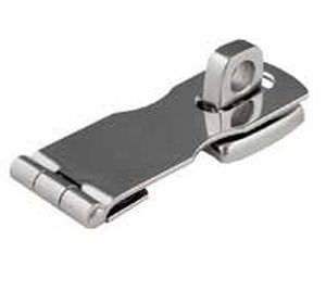

استفاده از این چفت هم برای قفل کردن پنجره های کولر ایده ی بدی نیست
حُسن این چفتها اینه که وقتی قفل بشه , پیچهای خودش رو میپوشونه
قطعه ی بزرگ نصب میشه روی لبه ی حوض کولر . قطعه کوچک هم به پائین پنجره ی کولر نصب میشه .
بهتره از پشت , واشرهای گالوانیزه ی ضخیم و پهن نصب بشه زیر مهره ها چون بدنه ی کولر از ورق نازک ساخته شده .
