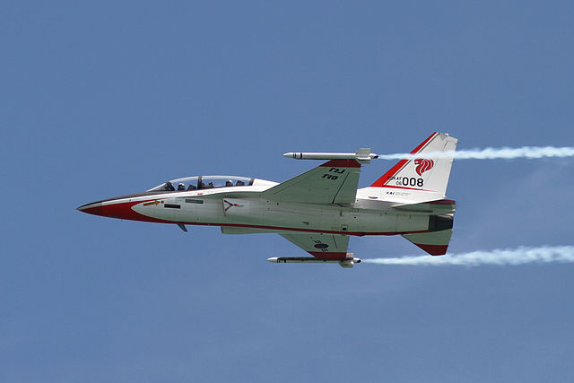

در نظر قبلی هم گفتم، مسئولان تصمیم گیرنده آن وقت (1365)، احتمالا با توجه به تازه کار بودن کشور، کمبود زیرساخت‌ها، بضاعت در همان حد اف 5 تایگر دیدند. هر چند کره جنوبی، دارای تربه در مونتاژ اف 16 بوده، و از زیرساخت پرتوان علمی-صنعتی برخودار است، باز ساخت نخستین جنگنده بومی اش را از نوع آموزشی نسبتا ساده (از لحاظ تنوع فناوری) آغاز کرد. بعد تی 50 ارتقاء فناوری دادند و نمونه‌های آموزشی-رزمی و زرمی توسعه دادند. کشور کرۀ جنوبی نمونه‌های رزمی تی50 را جایگزین اف 5تایگرهای قدیم اش کرد. سرعت تی50 بالغ بر یک و نیم ماخ است (اندکی کم‌تر از اف5 تایگر!). این نشان می‌دهد این سرعت و سازه مرتبط با چنین سرعتی، می‌تواند بستر توجیه اقتصادی صدها فروند برای یک کشور باشد و حتی اقدام به صادرات کند.
https://en.wikipedia.org/wiki/KAI_T-50_Golden_Eagle
