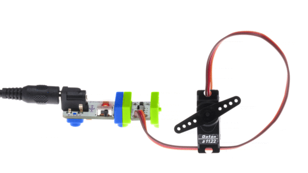

سرو موتور (servo motor)
نوعی موتور الکتریکی وجود دارد،که قدرت خوبی نیز دارد، اما این موتور درجه درجه می باشد و درجه چرخش ان محدود می باشد، و ما می توانیم بر روی ان کنترول خوبی داشته باشیم . به این نوع موتور ها، سرو موتور گفته میشود..
  موتورها معمولا نسبت به پالس های که برایش ارسال می کنند،حرکت می کند، و زوایه چرخش ان معمولا 180 درجه می باشد (و بیشتر از ان نمی تواند حرکت کند!) اما بعضی مدل ها گران قیمت، می توانند تا 360 درجه چرخش کنند.
  کاربردهای مهم این موتور، می توان به ساخت دست ربات اشاره کرد، همچنین می توان به کمک ان قفل دیجیتال نیز ساخت و برای کارهای دیگری که نیاز به دقت و قدرت دارند (اما در عین حال نیاز به چرخش کم دارن) نیز مناسب
دست ربات ساخته شده به کمک سرو موتور.
  دارد..  .
