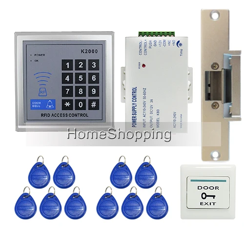

ماژول RFID
در الکترونیک ماژول وایرلس وجود دارد،که می توان از انها در کارت هوشمند! قفل های هوشمند (که نیاز به کلید نداشته باشند ) و جاهایی شبیه به ان استفاده کرد..
فرکانس کاری ها این ماژول ها بسته به نوع و کاربردشان 125 کیلوهرتز تا 13.56 مگاهرتز و .. می باشد.
اطلاعات کارت هوشمند یک شخص!
  طور کلی،این نوع فرکانس ،به نوع امنیتی نیز می باشند! و در اینده نیز،احتمالا جایی کلید های مکانیکی و شناسنامه ها و .. را خواهند گرفت!    کسانی که علاقه مانند هستند،بهتر است در رابطه با این ماژول ها بیشتر تحقیق بفرمایند(در اینترنت جستجو کنید "ماژول RFID")  .

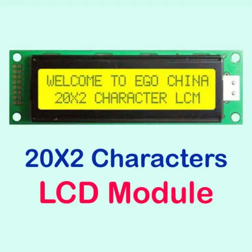

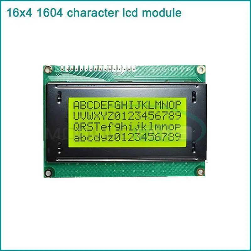

LCD کاراکتری.
این نوع LCD ها بیشتر برای نمایش متن ساخته شده اند.بخاطره قسمت قسمت بودن LCD به ان LCD کاراکتری گفته میشود. چون هر قسمت می تواند یک کاراکتر (شامل یک حرف یا نقطعه یا شکلک یا عدد و .. ) را در خود جایی دهد
تصویر بالا را ببینید، یک LCD با مشخصات 16x2 می باشد،یعنی: 16 کاراکتر را می تواند در دو ردیف نمایش بدهد(جمعا 32 کاراکتر)
اگر خوب به تصویر بالا نگاه کنید،می ببینید،که بین هر کاراکتر با کاراکتر دیگر مقداری فاصله است و پیکسلی بین انها وجود ندارد!
در واقع به مانند شکل زیر می باشد:
هر قسمت از LCD کاراکتری از 40 پیکسل تشکیل شده است((که در این 40 پیکسل باید عدد یا یک حروف،یا نقطعه و شکلک و .. را جایی داد)
  کاراکتری،می تواند دو رنگ مختلف از خودش تولید کند (بی رنگ ، و سیاه، در بعضی مدل ها، سفید و بی رنگ !)    کاراکتری در مدل های مختلفی ساخته میشوند،که تصاویر بعضی مدل ها را می توانید در ادامه ببینید...
LCD کاراکتری !16X1 ( یک ردیف 16 تایی)
LCD کاراکتری سایز 20X2 (دو ردیف 20 کاراکتری)
LCD کاراکتری سایز 16X4 ( چهار ردیف 16 کاراکتری)
 ادامه دارد...  .
