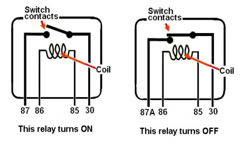

5- برخلاف تصور مردم رله ی ماشین کارش تقویت نیست
رله فقط یک کلید هست که با برق کار میکنه
توش یه آهنربای الکتریکی هست که با برق بسیار ضعیفی فعال میشه و دو دهنه ی پلاتینش به هم میچسبه و به برق اصلی که آمپرش نسبتاً زیاده اجازه ی عبور و رفتن به مصرف کننده رو میده
فلسفه ی وجود رله 2 چیز هست
1- قطع و وصل کردن برقِ مدار با کامپیوتر . یعنی کامپیوتر به آهنربای رله برق بده تا روشن و خاموش بشه و وسیله ی برقی خاموش و روشن بشه توسط کامپیوتر
مثل روشن کردنِ فنِ رادیاتور توسط کامپیوتر توسط رله هنگامی که حرارت موتور بالا میره
2- علتِ دوم نصب رله اینه که به کلیدهای اصلی فشار نیاد و داغ نشه
مثال:
چراغهای جلو برق با آمپر بالا میخواد و اگر بدونِ رله بخواین چراغها رو روشن کنین , کلیدِ چراغها خیلی داغ میشه و موقع روشن کردن هم جرقه میزنه
برای همین هست که چند رله گذاشتند توی جعبه فیوز کنار موتور
شما کلید چراغها رو روشن میکنین و برق بسیار ضعیفی از کلید میره توی رله و آهنربا رو فعال میکنه . پس کلید اصلاً گرم نمیشه
وقتی برق آهنربای رله وصل شد , برق اصلی رو که از باتری اومده برای رله , از طریق پایه ی دیگرش میفرسته برای لامپ
پس رله در حقیقت دو مدار جدا از هم داره :
یکی مدار کلید - آهنربای رله یا کامپیوتر - آهنربای رله
دوم , مدار باتری - رله - مصرف کننده
تا مدار اول راه نیافته , مدار دوم راه نمافته
موقع خرید رله دو چیز لازمه بدونیم
ولتاژش و آمپرش
ولتاژ حتماً باید باشه با برق ماشین ( سواری 12 ولت و کامیون و اتوبوس 24 ولت )
اما میشه رله با آمپر قوی تر استفاده کرد و نه تنها خطری نداره بلکه بهتر هم هست چون رله گرم نمیشه یا کمتر گرم میشه
مثال
اگر رله ی ماشین 12 ولت و 5 آمپر هست میشه به جاش 12 ولت 10 آمپر نصب کرد اما نمیشه
رله هم از قطعاتی هست که مجبور نیستین آشغالِ نمایندگیهای ایرانی رو بخرین بلکه میتونین یک رله ی دستِ دوم مال ماشبنهای خارجی به جاش نصب کنین که هم پلاتینش کیفیت بالاتری داره و سالهای سال خراب نمیشه هم سیم پیچ آهنرباش خیلی با کیفیت تره
رله قابل تعمیر هم هست و کافیه درپوشش رو بردارین تا عیبش نمایان بشه
یا پلاتین چسبونده یا آهنرباش سوخته که هر دو قابل تعمیر هست
حتی رله ای که پایه هاش شبیه پایه های رله ی ماشینتون نیست , راحت قابل نصب هست فقط کافیه بدونین پایه ی آهنربا کدومه و پایه ی برق کدومه و کدوم پایه میره برای مصرف کننده

یکی از دوستان نوشته شده:1- اون باطری سازی که رله انژکتور من رو چک کرد با یه دستگاه شبیه اهم متر سوراخ هاش رو تست کرد ببینه برق داره یا نه همچین چیزی!!!
اونجوری بود که فهمید اون رله مشکل داره و با تعویضش مشکل حل شد و ماشین استارت خورد...و دیگه هم خاموش نکرد...( ماشین یو خاموش میکرد و استارت نمیخورد )
2- برای ماشین انژکتوری مثل پراید تنها رله ای که خیلی مهم هست و ممکنه باعث بشه ماشین خاموش کنه یا استارت نخوره فقط همونه؟
3- بعد یه سوال...کجای این سیم منفی رو باید سالی یک بار تمیز کرد! اینکه خیلی نازکه...چیشو تمیز کنیم دقیقا؟ بستش که اینقدر کوچیکه...متوجه نمیشم منظور از تمیز کردنش چیه دقیقا.
1- مکانیکها گاهی کارهای الکی انجام میدن برای رد گم کردن تا مشتری نفهمه چطوری عیب رو پیدا کردند و چطوری رفعش کردند
البته حق دارند که اسرار کارشون رو پنهان کنند چون نون دونیشون هست
مشکل موقعی پیش میاد که بعضیاشون سوء استفاده میکنند از بی اطلاعی یا کم اطلاعی مشتری و سرش رو یه عناوین مختلف کلاه میذارند که قبلاً در همین تاپیک توضیحش رو نوشتم .
ساده ترین راه برای پی بردن به اینکه رله مشکل داره یا نه اینه که با یک رله مثل خودش جابجا بشه
با ولتمتر هم میشه چک کرد که آیا جای پایه های رله برق داره یا نه
با برق 12 ولت هم میشه آهنربای توی رله رو چک کرد که سالمه یا نه و پلاتین رو میچسبونه یا نه . رله خیلی ساده هست و اساس کارش رو در علوم پنجم ابتدائی خوندیم
2- در بیشتر ماشینها , پمپ بنزین یک رله ی جدا داره و برق موتور هم یک رله ی جدا داره که شبیه رله ی فن رادیاتور و رله ی کمپرسور کولر هست
پس میشه از رله ی کولر یا فن استفاده کرد و با رله ی برق موتور یا رله ی پمپ بنزین جابجاش کرد . اگر ماشین روشن شد پس همون رله مشکل داره که ممکنه قابل تعمیر هم باشه
برای همین قبلاً گفتم که هرگز قطعات تعویضی رو دور نندارین چون یا قابل تعمیره یا قطعاتش به درد میخوره یا برای خرید قطعه و مقایسه ی کیفیت به درد میخوره
توی جعبه فیوز باید یک نقشه چسبانده شده باشه که کار هر رله و فیوز و آمپرش در اون نوشته شده
رله هائی که در روشن شدن و کار موتور نقش داره :
رله ی پمپ بنزین - رله برق موتور ( برقی که ازش برق با ولتاژ بالا برای جرقه ی شمعها تولید میشه ) -
3- محل نصب سیمها به بستهای باطری باید چند ماه یک بار باز بشه و براق و تمیز بشه
خود بستهای باتری و سرهای سربی باتری هم همینطور , درضمن سیمها و بستها باید محکم هم باشه و لق نزنه
اون سیمهائی هم که به بدنه وصل شده , سیم برق منفی هست و باید باز بشه ( سر سیمها و جای نصب سیم روی بدنه )
باید توی سوراخی هم که پیچ بهش نصب میشه تمیز باشه و زنگ زده نباشه
این سیمهای منفی که به بدنه وصل میشه خیلی ناقلا هستند و درست اتصال نداشتنشون به بدنه , همه چیز رو به هم میریزند در ماشین .
باید حداقل 4 یا 5 ماه یک بار باز بشه و تمیز و براق بشه چون اگر ارتباط قطب منفی با بدنه درست نباشه , همه ی سیستمهای برقی که منفیشون به بدنه وصله , در کارشون اختلال پیش میاد
کسی که میخواد تعمیرکار و سرویسکار ماشین خودش باشه باید سمباده ی آهن زبر مثل 80 و نرم مثل 320 و سوهان و برس سیمی داشته باشه
