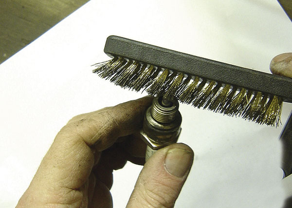

یکی از دوستان نوشته شده:مرسی پس از کجا بفهمم شمع ماشین سالم است یا خراب؟
اگر شمع تَرَک نخورده باشه و یا نشکسته باشه پس فقط باید الکترودهاش چک بشه
اگر موتور سالم باشه , معمولاً الکترود وسطی کم کم خورده میشه و کوچک میشه اما الکترود کناری هم اندکی خورده و نازک میشه .
در این عکس شمع نو و کار کرده دیده میشه
الکترود وسطی یه مقداری خورده شده
در این عکس حسابی خورده شده
بعد از 5000 کیلومتر بهتره شمع باز بشه و گَپِ شمع اندازه گرفته بشه تا اگر بر اثر خوردگی , فاصله ی الکترود کناری و وسطی زیاد شده دوباره تنظیم بشه (با خم کردنِ الکترود کناری به سمت پائین ) و با برس سیمی تمیز و براق بشه و نصب بشه
این فاصله در شمعهای مختلف و موتورهای مختلف فرق میکنه. پس برای تنظیمش باید از اندازه ی استانداردِ مطلع باشیم
گپ شمع (gap) با این ابزار اندازه گیری میشه . بهش میگن آچار فیلرگیری . برای اندازه گرفتن فاصله ی 2 قطعه به کار میره
هر کدوم از اینها یک ضخامت معینی داره
معمولا از یک صدم میلیمتر شروع میشه تا یک میلیمتر
عوض کردن شمع به صورت کیلومتری اشتباه هست و پول دور ریختن
باید تا وقتی که الکترود وسطی حالتِ نسبتاً خوبی داره فقط تمیز بشه و گپش تنظیم بشه و دوباره ازش استفاده بشه
به هیچ وجه نباید از برس سیمی، کاغذ سنباده و امثال اینها برای تمیز کردن شمع استفاده کرد چون بشدت به آند و کاتد اون صدمه زده و شمع خراب میشه.
بهترین کار استفاده از اسپری کنتاکت شور حشک و یا اسپری تمیز کننده انژکتور و یا کاربراتور هست( در صورت نبود، از تینر یا بنزین استفاده کنید) و تمیز کردن با یک پارچه نخی.
ممنون از اطلاع رسانیتون
سختی فلزاتِ به کار رفته در شمع بیشتر از سیم به کار رفته در برس سیمی و برس مسی هست
این برسها خیلی سریع رسوبها رو برمىداره و شمع براق میشه اما آسیبی به شمع نمیزنه چون سختیش کمتر از فلزات شمع هست
درست مثل اینکه با عقیقِ اصل بکشین روی شیشه ی معمولی . رویِ شیشه خط مىافته اما عقیق آخ هم نمىگه
همسایه های جنوبیمون یه مَثَل دارند که میگه :
از دکتر نپرس , از آدم باتجربه بپرس
بنده یه عمره شمع رو با برس تمیز میکنم . ظرفِ 15 ثانیه تمیز و براق میشه بدونِ هیچ آسیبی
البته برای تمیز کردن شمع روش شیمیائی هم که شما گفتین وجود داره و دوستان میتونند هر دو روش رو حداقل یک بار امتحان کنند و ببینند کدومش بهتر و اقتصادی تره
