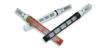

سلام دوستان
مراقب باشین فیـلتر مدادی غیر مناسب نصب نکنین
روزه های فیـلتر مدادی ها با هم فرق داره
اگر اوریفیس تیوب (میلتر مدادی) با روزه ی بزرگتر از حد استاندارد نصب کنین سرمایش کم میشه
اگر کوچکتر باشه باز هم سرمایش کم میشه و به کمپرسور هم فشار میاد
معمولاً مثل فیوز هست و رنگش نشانگر سایز روزه اش هست
شاید هم روی خودش نوشته شده باشه
