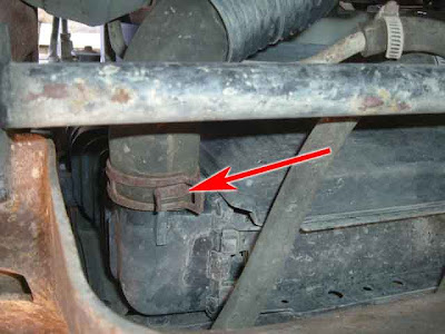

اگه میرید جائی برای تعمیر ولازم هست آب رادیاتور کشیده بشه , اگر نو هست اون رو تو یه ظرف جمع کنید و دوباره استفاده کنید ازش و اگر لازم شد یک گالون کولانت خوب بخرید و با خودتون ببرید .
چطور آب توی رادیات رو بکشیم و کولانت بریزیم به جاش ؟
اولا که اگر رادیات نشتی داره اول باید نشتی ها رو بگیرید وگرنه پول و وقتتون به هدر میره .
هر جا شوره زده یا زنگ زده یعنی آب نشت کرده از اونجا .
اگر سالهای سال از آب استفاده کردین , بهتره اول همه چیز باز بشه شسته و رسوب گیری بشه بعد کولانت بریزید .
تو بازار هم یه مایعاتی برای شستشوی رادیات هست که رسوب و زنگار رو میشوره . اگر از نوع خوبش پیدا کردین خوبه اما حتما طرز استفادش رو که روش نوشته با دقت بخونید و اجرا کنید .
حتی اگر الان آب تو رادیات هست هنوز دیر نشده و جلو ضرر رو هر وقت بگیرید نفع هست .
وقتی موتور کاملا سرد هست آب رادیات رو بکشید ( با باز کردن شیلنگ پائینیِ رادیات ) البته بعضی از ماشینها شیر تخلیه داره که کار رو راحت میکنه .
اما در بیشتر ماشینها تنها راه باز کردن شیلنگ پائین رادیاتور هست
بعدش روشن کنید و چند تا گاز بدین تا واتر پمپ تا جائی که ممکنه آبِ توی موتور و شیلنگها رو خارج کنه ( بیشتر از 20 ثانیه موتور روشن نباشه که ممکنه خیلی داغ بشه ) بعد همه چیز رو ببندید و چک کنید و کولانت بریزید تو رادیات .
