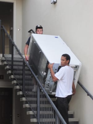

• هرگز موقع جابجا کردن یخچال اون رو نخوابونین وگرنه روغن توی کمپروسور میره توی لوله های گاز و با روشن کردنش , کمپرسور در چند دقیقه خراب میشه .
باید همیشه سر یخچال بالاتر از کمپرسور باشه
[img]http://www.enonhall.com/images/02202005/move_fridge.jpg[img]
[/img]http://www.vizimac.com/wp-content/uploads/2012/11/Moving-a-Refrigerator-Package.jpg[/img]
بعد از جابجائی هم باید چهار پنج ساعت اصلاً به برق وصل نشه
اگر هم خیلی خوابونده شده موقع جابجائی پس باید تا 24 ساعت اصلا به برق وصل نشه تا روغنها ته نشین بشه وگرنه یه کمپرسور میذاره رو دستتون .
