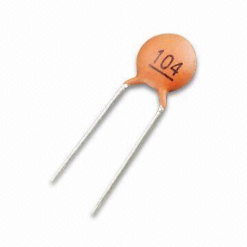

خازن سرامیکی (عدسی)
  خازن،معروف است به خازن عدسی (به خاطره شکل و شمایلش که شبیه به عدس می ماند)ولی اسم اصلی آن خازن سرامیکی است.چون جنس ماده عایق آن سرامیک است .    پست قبلی اشاره به ماده دی الکتریک (الکترولیت) یا جداگانده عایق کردیم ،در خط قبل هم اشاره کردیم.حتما می خواهید بدانید این ماده دقیقا چه کاربردی در خازن دارد؟!   از دو قسمت تشکیل شده، منفی و مثبت.حال ما باید این دو قسمت را از هم جدا کنیم،وگرنه اتصالی می کند ...در خازن های الکترولیت،به کمک ماده الکترولیت،این کار را انجام میدهن،و در خازن عددسی،از ماده ی به نام سرامیک استفاه می کنند.
  عددسی از ظرفیت چند پیکو فاراد تا نزدیک 1 میکرو فاراد ساخته میشوند.   کاربرد خازن عددسی در مدارات مخابراتی (برای کمک تولید فرکانس) و همچین حذف نویز مدار استفاده می شود ..   عددسی،در ولتاژ بالا کار می کنند (50 ولت به بالا) و پایه هایش مثبت و منفی ندارد،و به عبارتی ساده تر،تفاوتی ندارد کدام پایه را به مثبت یا منفی بزنید..
حذف نویز،توسط خازن عددسی
