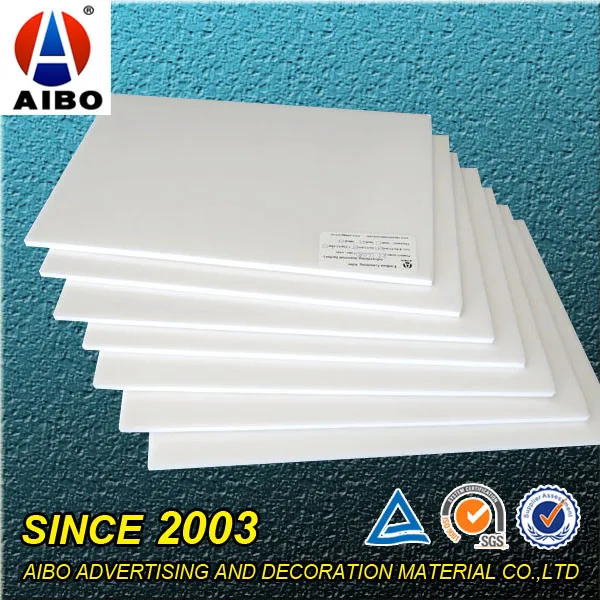

شما باید چیزی شبیه اینها بسازید
البته شما باید با یک چیز بسیار سبک این دریچه رو از بیرون وصل کنین تا باد هواکش بتونه هلش بده و بازش کنه و وقتی که هواکش خاموش بچسبه به کانالِ خروج هوا و اگر باد بخواد از جهت برعکس وارد بشه , فشار هوا این دریچه رو میچسبونه به کانالِ ورودِ هوا و مانع از ورود هوا به ساختمون میشه
این دریچه رو میتونین از ورق آلومینیوم یا یک ورق 3 میلیمتریِ یونولیت بسازید
یونولیت خیلی بهتره چون سبکتر و محکمتره
بالای ورق رو با نوار چسبِ قوی میچسبونین به بالای کانال تا نوار چسب مثل لولا عمل کنه و دریچه بتونه آزادانه باز و بسته بشه
