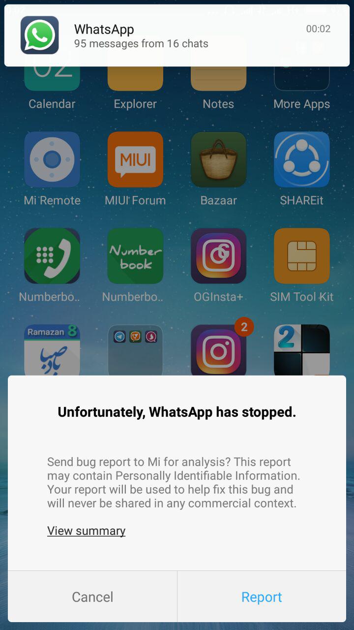

سلام دوستان

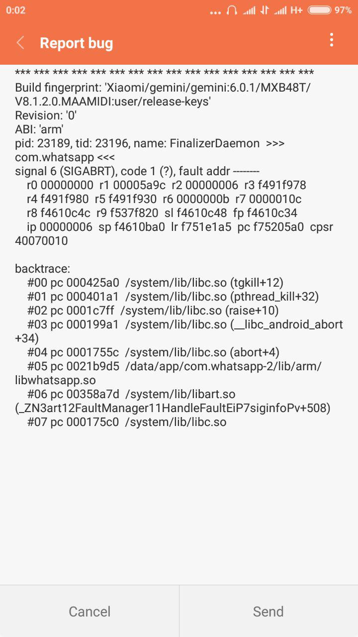

گوشیم رو چند روز قبل زدم آپدیت شه، متاسفانه آپدیتش نصف و نیمه موند و از اون موقع به بعد با این ارور روبرو میشم و وقتی این ارورها زیادتر میشه گوشی ریستارت میشه...
از اساتید محترم خواهشمندم در این رابطه راهنمایی بفرمایند.. سپاس
* و یا اینکه اگر نیاز به فلش دارد فایل اصلی فلشش رو از کجا گیر بیارم؟
نکته قابل ذکر: هر سری به یه نرم افزار گیر میده.. تو تصویر بالا به واتس اپ گیر داده!! وقتی اینجور گیری میده وارد نرم افزار هم نمیتونم بشم و بلافاصله منو از برنامه میندازه بیرون و اگر هم این گیر به چند تا نرم افزار داد دیگه کلا ریست میشه!!
ممنون میشم زودتر به نتیجه برسمتصویر

احتمال زیاد مشکل با فکتوری ریست حل میشه، چون ما چیزی به نام آپدیت ناقص نداریم، یا شده، یا نشده، اما اگر در فرایند آپدیت‌های OTA مشکلی پیش بیاد برخی اطلاعات temp, cache, dalvik و ... باقی میمونه که باعث بروز مشکل میشه و با فکتوری ریست حل میشه (حتی در آپدیت های کامل انجام شده هم توصیه میشه حتما فکتوری ریست بشه ...)
