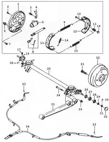

مورد بعدی این که ماشین رو آوردم بالا گیج شده متاسفانه
مثلا رو 90 اگه بخوای تغییر لاین بدی اگه راننده ناشی باشه قطعا منحرف میشه این مشکل مربوط به کجاست؟
کمک و فنر و جلوبندی و... همه تعویض شدن
1- سایز فنر و ارتفاع پراید رو بهتره خودتون روی پرایدهای مختلف اندازه بگیرین و پیچهای فنر رو بشمارید .
2- اگر در رانندگی احساس میکنین که پشت ماشین ثُبات نداره و به چپ یا راست منحرف میشه پس مکانیک در نصب قطعاتِ اکیل عقب دچار استباه شده یعنی یا چیزی رو فراموش کرده نصب کنه یا چیزی شل بسته شده
اکسل عقب با 2 بازو به بدنه وصل شده وگرنه اکسل چپ و راست میشه در جاش چون فقط به فنرها و کمکها وصله
اون 2 تا بازو یکیشون مانع از حرکت اکسل به چپ و راست میشه و بازوی دوم مانع از حرکت اکسل به عقب و جلو میشه
سرهای این 2 بازو هم بوشهای لاستیکی داره
اگر فقط یک بوش نصب نشده باشه باعث حرکت کردن اکسل میشه
احتمالاً بازویی که مانع از حرکت اکسل به چپ و راست میشه لق هست یا بوش نداره
شاید هم اکیل درست به فنر وصل نیست و لق میزنه توی جاش
قطعه 33 در این عکس همون بازویی هست که مانع از حرکت اکسل به جلو و عقب میشه
از بازوی دوم عکسی در نت پیدا نکردم
اگر انحراف ماشینتون از اکسل عقب نیست بیشتر توضیح بدین دقیقاً چجوری میشه و کِی اینجوری میشه ؟ در مسیر مستقیم ؟ در گردش به چپ ؟ با راست یا چی دقیقاً
