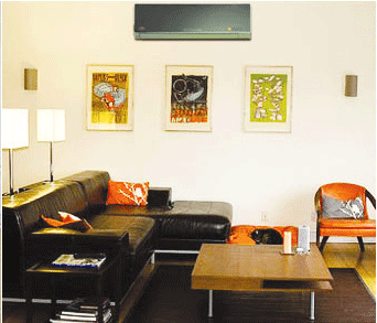

صرفه جوئی در مصرف برق و هزینه های کولر گازی با نصبِ کولر در ارتفاع مناسب
سلام دوستان
اسپیلت یا کولر گازیِ پنجره ای رو در ارتفاع 170 تا 185 سانتیمتری نصب کنین و با این کار مصرف برقش و استهلاک و هزینه هاش رو کاهش بدین
اطلاعاتِ بیشتر برای علاقمندان :
1- هوای گرم چون سبکتره همیشه تمایل داره که بره بالاترین جا مستقر بشه .
بنابراین در یک سالن یا اتاق یا مغازه یا دفتر کار , هوایِ نزدیک به سقف گرمتر از هوای میانه ی اتاق و هوای کفِ اتاق هست .
2- کولر گازی چه پنجره ای باشه چه اسپیلت , هوای گرم رو میکشه توی خودش و خنک و خشک میکنه ( رطوبت گیری ) و دوباره میفرسته توی اتاق .
گرمای هوای اتاق هم از طریق گاز درون لوله منتقل میشه به واحد خنک کننده که در فضای باز نصب شده ( رادباتور ) و در اونجا گرما منتقل میشه به هوای بیرونِ خانه
بنابراین اگر در ارتفاع خیلی بالا ( چسبیده به سقف یا نزدیک سقف ) نصب بشه دائماً گرمترین هوای توی اتاق رو باید خنک کنه و این یعنی مصرف برق بیشتر , دیرتر خنک شدن هوای توی اتاق , فشار بیشتر به کولر و استهلاک بیشتر .
ببشتر مردم کولر گازی و اسپیلت رو در بالاترین جا نصب میکنند که اشتباه هست .
مثل این عکسها
با نصب کولر در ارتفاع 170 تا 185 سانتی مصرف برق و استهلاکش رو تا حدِ زیادی کاهش میدین
مثل این عکسها
البته گاهی چاره ای نیست و نمیشه از زیر سقف پائینتر بیاد مثل وقتی که بالای درب اتاق نصب میشه
یا اینکه در اتاق تخت دو طبقه هست و اگر کولر در ارتفاع کمتر از تخت بالائی نصب بشه , اونی که بالا میخوابه گرمش میشه
یا در انبارها که قفسه ها تا زیر سقف هست و همه ی کالاها باید خنک بشه , باید کولر رو در بالاترین ارتفاع نصب کرد
در بیشتر خانه ها و دفترها سقف خیلی بلند هست و نباید کولر زیر سقف نصب بشه .
ارتفاع ایده آل و مناسب همان 170 تا 185 هست که امکان درآوردن فیلترهای کولر و تمیز کردنش رو هم بدون نردبام فراهم میکنه
برای پائینتر نصب کردنِ کولر فقط حدود یک متر لوله ی مسی بیشتر مصرف میشه یا کمتر که هزینه ی چندانی نداره اما بعد از مدت کوتاهی ی با صرفه جوئی در مصرف برق پولش درمیاد

در موردِ کولر گازی این موضوع کاملاً برعکس هست یعنی وقتی کولر گازی کار میکنه باید همه ی درب و پنجره ها بسته باشه چون کولر گازی هوای درون خونه رو میکشه توی خودش و خنک و خشک میکنه و دوباره میفرسته توی خونه یعنی مدار هوا بسته هست و هوائی از بیرون وارد خونه نمیشه .
موقع کار کردنِ کولر گازی اگر درب یا پنجره ای باز باشه باعث میشه کولر مدتِ بیشتری کار کنه و مصرف برق خیلی بیشتر میشه .
