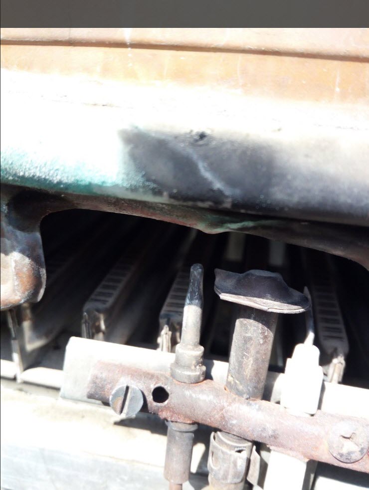

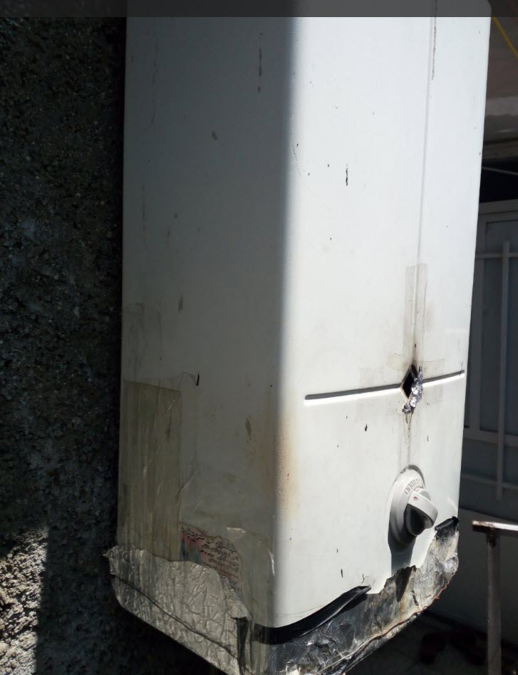

سلام دوستان عزیز
آبگرمکن ما از نوع B3115 بوتان هستش و در فضای باز قرار دارد
*****مشکل خاموش شدن ناگهانی شمعک آبگرمکن****
1- مشکل از این قرار است که در طول روز ده ها بار به صورت ناگهانی شمع خاموش میشود اولین چیزی که به ذهنم رسید خراب بودن ترموکوبل بود ولی از نظر ظاهری سالم به نظر میرسد در ثانی زمانی که شمع را به صورت دستی با کبریت روشن میکنم بعضی مواقع تا 2 ساعت هم روشن میماند
(شکل 1)
(شکل2)
2- دومین چیزی که گفتم شاید باعث خاموش شدن شمع میشود دوتا سیم مسی متصل شده به سنسور حرارتی قائم است که هنگام بستن قاب سفید رویه آبگرمکن به آن دوسیم اتصال پیدا میکرد پس آنها را طوری قرار دادم که هنگام بستن قاب رویه با بدنه اتصال پیدا نکند ولی بازهم به صورت ناگهانی شمع خاموش میشود
تصویر(شکل 3)
(شکل 4)
3- سپس گفتم شاید چون در هوای آزاد هست باد خاموشش میکنه به همین علت زیرش رو با رول آلمینیومی پوشاندیم تا باد آن را خاموش نکنه ولی خیلی ازجاها هستن که آبگرمکن در فضای باز هست ولی خاموش نمیشه!!!!
(شکل5)
(شکل 6)
به نظرتون علت خاموش شدن شمع چی میتونه باشه؟؟؟
اگر شعله ی شمعک ضعیف هست ، این خودش از مهمترین علتهاست چون هم باد خاموشش میکنه
هم اینکه نمیتونه ترموکوپل رو خوب داغ کنه و در هوای آزاد هم هست و با سرد شدن ترموکوپل با باد ، گاز قطع میشه
در صفحات قبل عکس قطعه ی زیر ترموکوپل که داخلش یک روزنه بسیار کوچک برای عبور گاز شمعک هست رو درج کرده ام
اگر شعله شمعک ضعیف هست باید اون قطعه رو باز کنید و با یک رشته سیم مسی یا آهنی داخل روزنه رو خوب تمیز کنین
داخل همون قطعه رو هم با آب و مایع ظرفشویی و مسواک‌ کهنه بشورید و خشک کنید
شاید لازم باشه با یک رشته سیم آهنی داخل روزنه اش بکشید تا کمی بزرگتر بشه و گاز بیشتر ازش عبور کنه تا سمعک قویتر بشه
اگر روزنه رو خیلی گشاد کنین مصرف گاز شمعک خیلی زیاد میشه که اقتصادی نیست
نتیجه رو خبر بدین
ضمناً بستن زیر آبگرمکن اشتباهه چون از پایین هوا می‌کشه برای گاز مشعل و اگر هوا کم برسه بهش دود سیاه و دوده تولید می‌کنه
شعله ی مشعل و شمعک‌ باید همیشه آبی باشه .
شعله ی اجاق گاز و بخاری گازی هم همینطور
اگر باد شدیده باید یک صندوق درست کنین براش که فلزی باشه و زیرش هم بسته ولی سوراخ سوراخ باشه تا اکسیژن کم نیاره
