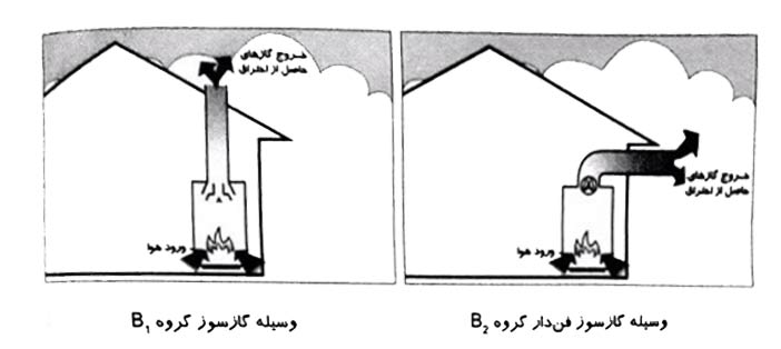

هوای لازم برای سوختن گاز هم از زیرِ مشعل تأمین میشه یعنی از داخلِ واحد .
در آبگرمکن ساده مثل بوتان 3115 که فن نداره ، گازهای سوخته با مکشِ دودکش کشیده میشه به بیرون از ساختمان.
پس اگر دودکش مکشِ خوبی نداشته باشه مقداری از گازهای سوخته منتشر میشه در فضای داخلیِ واحد .
خیلی از واحدها همین مشکل رو دارند خصوصاً در ماههایی که هوا سرد نیست و مکشِ دودکش ها ضعیف میشه .
پس این مدلِ فن دار دارای محفظه ی احتراق باز هست چون هوای تازه برای مشعل، از زیر مشعل تأمین میشه یعنی از داخل واحد .
در این مدل از آبگرمکن ها و پکیجها ، دودکشِ دستگاه دارای ۲ لوله ی جداگانه ولی داخل همدیگه هست . یعنی لوله ی دوجداره هست .
هوای تازه از بیرون از واحد تامین میشه که توسط یکی از همین لوله ی دوجداره میره برای مشعل.
گازهای سوخته هم از طریق لوله ی دومِ همین لوله ی دوجداره و با یک فن رانده میشه به درون بیرون از واحد.
عکس دودکشِ دوجداره:
با توجه به اینکه یک دستگاه هر چه پیچیده تر باشه ، قیمتش بیشتره و احتمال خرابیش هم بیشتره و هزینههای تعمیرش هم بیشتره و عیبیابیش هم پیچیدهتر هست ، حالا دیگه مردم با توجه به بودجه شون و با توجه به اینکه جای نصبِ آبگرمکن چه وضعیتی داره بایستی مدلِ مناسب رو انتخاب کنند از این ۳ مدل :
۱ - مدل شمعک دار که بدون فن و بوردِ الکترونیکی و آداپتور و فندک و غیره و برق کار میکنه .
۲ - مدل فن دار که فندک دار هم هست و بوردِ الکترونیکی و ماژول جرقهزن و فندک و آداپتور هم داره ولی اگر برق قطع بشه دیگه کار نمیکنه .
۳ - مدل دارای محفظه ی احتراق بسته که این مدل هم مزیتها و معایب خودش رو داره .
