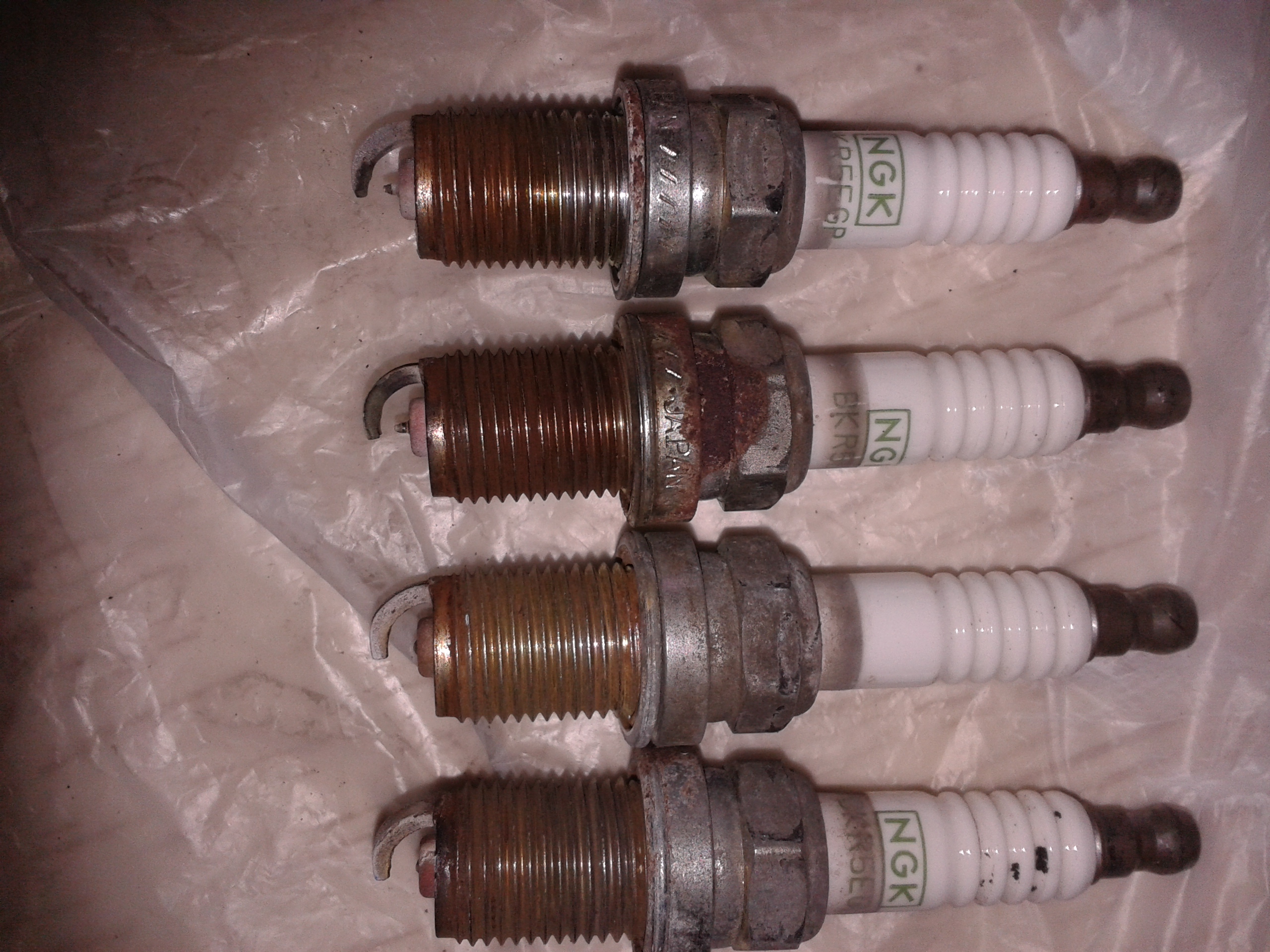

سلام یه چیز دیگه هم که پیش اومده من هم شمع و هم واشر نو زدم و بعدش که با ماشین بیرون رفتم از داخل موتور بوی پلاستیک داغ شده میاد که متوجه نمیشم از کجاست
این بو بعد از تعویض وایر نو طبیعی است؟ چون قبلش نبود

moeinmohammadi نوشته شده: دوشنبه ۲۱ آبان ۱۴۰۳, ۷:۱۰ ب.ظ وقت بخیر خسته نباشید
من امروز بعد از چند وقت که سفارش اینترنتی داده بودم برای خرید بهترین جنس شمع و وایرشمع و تحویل گرفتم ، اومدم تعویضشون کردم
شمع های قبلی ماشین سوزنی بود و بیشتر از هشتاد تا کار کرده بود
ولی خواهش میکنم راهنمایی کنید که چرا دو تا از این شمع های کهنه تقریباً سوزنشون تا خود چینی شمع خورده شده بود ولی دو تای دیگه تقریباً خیلی خیلی کم سوزنشون خورده شده بود ؟
و سر هر چهار تا شمع هم چینیشون حالت رنگ قرمز صورتی داشت و بدنشون سالم بود و روغنی بود فقط مستهلک شده بودند !
خیلی ممنون
★ مثلاً حرارتِ بسیار زیاد و غیر طبیعی بر اثر سوختِ کم و رقیق که حرارت بسیار زیاد تولید میکنه در سیلندر پس ممکنه انژکتورهای اون ۲ تا سیلندر مشکل داره و پاششِ سوختش کمتر از ۲ تا سیلندرهای دیگه هست که علتش میتونه کثیف بودنِ فیلترِ اون انژکتورها باشه .
★ (هر انژکتورِ استاندارد در ورودیش یک فیلتر بسیار کوچک داره که اکثر مردم ازش بیخبر هستند )
★ داخل انژکتور هم میتونه رسوب بگیره و باعث مسدود شدن قسمتی از مسیر عبور سوخت بشه .
★ به همین علت از محلولهای انژکتور شور استفاده میکنند . البته اگر استاندارد و واقعی باشه .
★ اریدیوم نقطه ی ذوبش ۲۴۶۰ درجه سانتیگراد هست که بسیار بالاست و پلاتین ۱۷۶۸ درجه .
★ الکترود شمعهای معمولی مسی هست که نقطه ذوبش ۱۰۸۴ درجه هست .
★ قبلاً نوشتهام که شمع سوزنی جرقه اش دقیقاً مثل شمع معمولی هست ولی به علت سوزنی شکل بودنِ الکترودش ، رسوب نمیگیره و به علت استفاده از عنصر ایریدیوم که فوق العاده مقاوم در برابر حرارت و خوردگی و زنگ زدگی هست ، دوام بسیار زیادی داره .
★ شمعهای دارای چند الکترودِ کناری هم جرقهاش فقط یکی هست درست مثل شمع معمولی ولی چون تعداد الکترودهای کناری ۲ یا ۴ تا هست پس الکترودهای کناری دیرتر فرسوده میشه .
★ جنس الکترود وسطی و الکترودهای کناری هم مس هست .
moeinmohammadi نوشته شده: دوشنبه ۲۱ آبان ۱۴۰۳, ۹:۲۹ ب.ظ یه چیز دیگه هم که پیش اومده من هم شمع و هم واشر نو زدم و بعدش که با ماشین بیرون رفتم از داخل موتور بوی پلاستیک داغ شده میاد که متوجه نمیشم از کجاست.
★ بهتره همه ی سیمهای اطراف موتور و زیر و بالای موتور رو چک کنید خصوصاً در اطراف مانیفولد دود و اگزوز

Re: عيب يابی خودرو
سلام و خیلی ممنونم از راهنمایی های مفید و علمی شما.
این دو تا عکس رو براتون گرفتم ... اینها همون شمع های کارکرده قبلی ماشین هستند و از نوع سوزنی پلاتینیوم شماره پنج و گرم ان جی کا. و هشتاد و هفت هزار تا هم کار کردن.
تو سایت ها زده از روی شمع کهنه میشه نوع کار موتور و احیانا خرابی و مشکلاتشو فهمید.
خواهش میکنم شما بگین این شمع ها چی رو نشون میدن و چکار باید کرد؟ به نظر شما یعنی دو تا سیلندر مثلا انژکتورشون مشکل داره یا مثلا کویل اونها مشکل داره ؟
دو تا عکس گرفتم که هم الکترود خورده شده و هم داخلشون مشخص باشه . خیلی خیلی ممنون
یه مشکل که بعد از تعویض شمع و وایر هم هنوز هست اینه که موتور تو حالت درجا مقداری لرزش داره و مشکل اصلی و اعصاب خورد کن هم اینه که تو دنده یک و دو وقتی کلاچ نگیری و کاری به کلاچ نداشته باشی و موقعی که میخوای گاز بدی یا پا رو از رو گاز برداری ماشین تکون میخوره یعنی مثلا فرض کنید من دارم بیست تا با دنده یک میرم و یک لحظه پامو از رو گاز برمیدارم تکون میخوره و دوباره چند لحظه بعد که پامو رو گاز میذارم بازهم تکون میخوره ..
