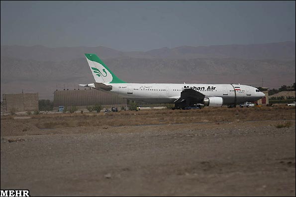

[BLOCKQUOTE][BLOCKQUOTE]هواپیمای ایرباس شرکت هواپیمایی ماهان به شماره پرواز 613 که از ساعت 22:30 دیروز از تهران عازم مشهد مقدس بوده است در فرودگاه شهید هاشمی نژاد مشهد دچار سانحه شد.[/BLOCKQUOTE][/BLOCKQUOTE]  تصویر

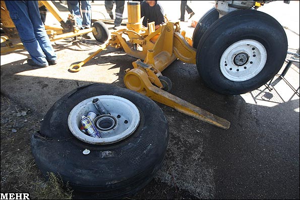

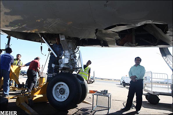

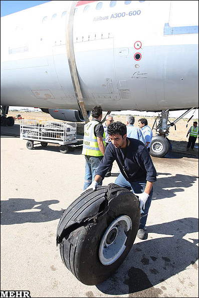

درود و عرض ادب خدمت دوستان و کاربران گرامی تصویر
متاسفانه بازهم شاهد وقوع یک سانحه هوایی در کشور عزیزمان بودیم که این بار گریبان گیر یکی از هواپیماهای مدرن A300B4-603 ماهان (
متاسفانه اشتباها" آن را B4-605R مینامند!), با شماره ثبت EP-MNT در فرودگاه مشهد گردید. این هواپیما تا پیش از ورود به ناوگان شرکت هواپیمایی ماهان در سال 2009 میلادی, با شماره ثبت D-AIAR در اختیار شرکت هواپیمایی Lufthansa در کشور آلمان قرار داشت. اساسا" در سراسر دنیا ترکیدگی لاستیک در لحظه Touchdown (تماس اولیه با زمین) امری محتمل و غیر قابل انکار میباشد اما این موضوع میتواند نشات گرفته از دلایل مختلفی باشد که در برخی موارد طبیعی, و در برخی دیگر نیز حاصل خطای انسانی میباشند. بطور معمول عمر هر عدد لاستیک هواپیماهای مسافربری معادل حدود 5 سال تخمین زده میشود و در طول این مدت میتوان برای 1 الی 2 نوبت لاستیک ها را اصطلاحا روکش و یا همان Plate نمود. انجام این امر بطور مستقیم به نظر مسئول تعمیر و نگهداری هواپیمای مذکور بستگی دارد. چنانچه ساختار کلی یک لاستیک اعم از Steel Webbing و Steel Lacing های درونی آن, در طول مدت خدمت, بنابر دلایل متعدد دچار فرسایش گردند, آن لاستیک دیگر توانایی و شرایط ایمنی را جهت (روکش) دارا نمیباشد و بدون تردید باید تعویض گردد, در حالیکه ممکن است تنها 1 سال از عمر مفید آن گذشته باشد و طبیعتا" این امر بار مالی اضافه را در پی خواهد داشت!
D-AIAR در شهر Dresden آلمان
متاسفانه ناوگان مسافربری فعلی کشور به دلیل حجم بالای تقاضا و همچنین کمبود هواپیما, دچار نوعی حالتی Over Load و خارج از ظرفیت معمول میباشد و طبیعتا" در چنین شرایطی لازم است جهت حفظ پارامترهای ایمنی, تدابیر ویژه در غالب بازرسی های ممتد چشمی و پیش از پرواز (Visual Inspection) و توجه به برنامه زمانبدی تعمیرات (Schedule Maintenance) بطور دقیق اتخاذ گردد. در حادثه مذکور, لاستیک ارابه فرود دماغه دچار ترکیدگی گردیده است و به همین دلیل کنترل طولی هواپیما از دست خلبان خارج شده و نهایتا" هواپیما از باند اصلی منحرف گردیده است. تصاویر هواپیمای آسیب دیده حاکی از خسارت نسبتا" وسیع میباشد که بخش های فوقانی ارابه فرود و محفظه Landing Gear Bay را نیز در بر گرفته است. در خصوص این سانحه 2 احتمال نسبت به سایر موارد محتمل تر میباشند:
1- فرسودگی لاستیک در اثر تداوم فعالیت و عدم توجه به سرویس های دوره ای
2- برخورد جسم خارجی (F.O.D) با لاستیک در لحظه تماس و ترکیدگی آن
EP-MNT
در هر 2 موارد تقریبا" نقش نیروی انسانی بسیار موثر و تعیین کننده میباشد. حال با توجه به اینکه جناب آقای محسن رضایی نیز یکی از سرنشینان و مصدومان سطحی این سانحه بوده اند, امیدواریم در آینده نزدیک دیگر شاهد بروز این قبیل سوانح هوایی در داخل کشور نباشیم.

لندینگ گیر هواپیما به دلیل برخورد با هوک بریر انتهای باند به هنگام دور 180 درجه شکسته است . ترکیدگی لاستیک علت این سانحه نیست .
خلبان هم وطنی است.

شرکت هواپیمایی ماهان, هواپیماهای مذکور را بصورت اجاره به شرط تملیک با روش Wet Lease از کشور آلمان و شرکت هواپیمایی Lufthansa دریافت نموده است. در واقع هزینه سالیانه اجاره این هواپیما با کسر خدمات فنی و انسانی, حاصل بهای خرید آن هواپیما در طول 5 الی 7 سال میگردد. هرچند 12 هواپیمای A300-600 که در طول 2 سال گذشته توسط ماهان وارد ناوگان هوایی کشور گردیدند دارای عمر بالای 20 سال میباشند, اما در مقایسه با سایر هواپیماهای موجود و دارای عمر بالای 30 سال (!) بسیار مدرن و همچنین کارآمد میباشند. نکته حایز اهمیت دیگر در اعضای کابین شامل خلبانان (Cockpit Crew) و مهمانداران (Cabin Crew) میباشد که در بیش از 90% موارد بطور کامل ایرانی هستند. شایان ذکر است در قراردادهای Dry Lease اجاره هواپیما از کمپانی های روسی, قزاقستانی, ترکمنستانی و .... اعضای کابین خلبان, نگهداری هواپیما و گاهی مهمانداران نیز از خارج تامین میگردیدند. این موضوع به دلیل تعداد بالای نیروی انسانی فاقد کار در کشورهای مذکور و همچنین ارزش پایین مدارک آنها میباشد که توسط کشورهای پیروی استاندارهای مدرن قابل قبول نمیباشند! در حال حاضر بخشی از تعمیرات هواپیماهای مذکور بر عهده Lufthansa Technik میباشد.
چنانچه این سانحه در اثر برخورد لاستیک با کابل های فولادی Barrier نصب شده در انتهای باند به وقوع پیوسته باشد, میتوان آن را چندمین سانحه فرودگاه مشهد در این نوع دانست. هرچند تصاویر و حجم خسارت وارده و همچنین مصدومیت 12 تن از مسافرین, تطابق چندانی با سرعت U Turn هواپیما در انتهای باند ندارند ....
