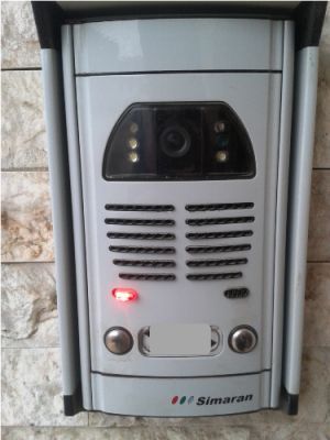

سیماران با دو زنگ
برقکار ساختمان نصبش کرد البته بنده خدا گفت که زیاد وارد نیست.

این هم عکسش

Re: سوالات و مشکلات خود را در زمینه نصب و تعمیر آیفون تصویری
احتمالا سیم کشی ها رو خوب انجام ندادن ..
اگر میشه پنل بیرونی رو باز کنید و از داخل ان یک عکس با کیفیت بگیرید و اینجا قرار بدید ...
*سعی کنید عکس طوری باشد،که محل سیم ها و رنگ های سیم ها در ان مشخص باشد
*اگر سیم درون حفره یا در گوشه کنار بود و استفاده نشده بود، از ان هم عکس تهیه کنید ...
موفق باشید
