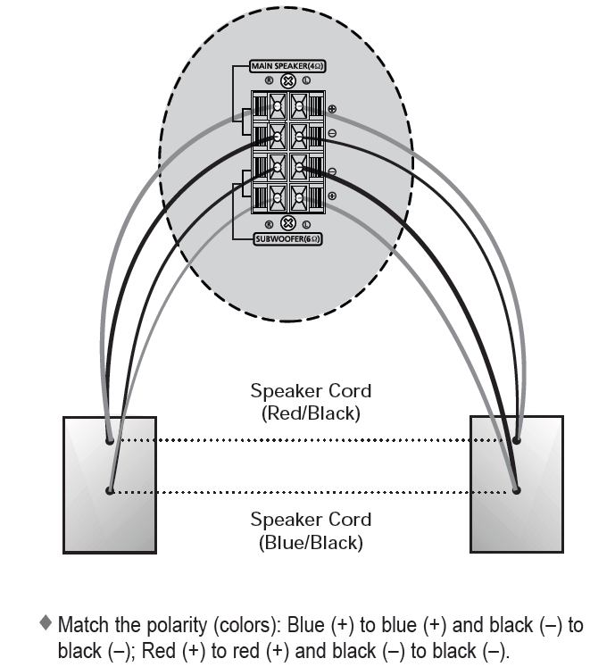

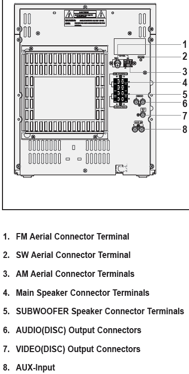

سلام.دوستان من یه دستگاه پخش سی دی Samsung_MAX-VS6850 با دو تا اسپیکر و ساب ووفر برای خوده دستگاه رو دارم که داره تو انبار خاک میخوره.میخواستم بدونم چطور میشه اسپیکر های دستگاه رو به کامپیوتر وصل کنم.
اینم لینک پی دی اف عکس دستگاه و اجزای ان:
  از پشت

اگر براتون مقدوره یک تصویر از فیش ها و ورودی و خروجی هاش بزارید..

همون تصویرایی رو که گذاشتم.تصویر دومی که روشون نوشته main speaker و subwoofer محل ورودی هاست و از 8 جای سیم معمولی تشکیل شده.سیم هایی که روی اسپیکر نصب شده یه سیم معمولی بدون فیش هست و فقط روکِشِش برداشته شده وهشت تا ورودی سیم معمولی داره که تو تصویر بالا مشخص شده.

خوب به همون روشی که گفتن،اسپیکر و ساب را بهم دیگر وصل کنید .
الان مشکل دقیقا کجاست؟!

می تونید از این کابل استفاده کنید . سمتی که جک 3.5 داره به کامپیوتر و سمتی که دو سوکت داره رو به قسمت شماره 8 AUX پشت ضبط متصل کرده و پس از روشن کردن ضبط اون رو حالت AUX قرار داده و صداش لذت ببریدتصویر

ببخشید دوستان.ولی من میخوام اسپیکر هاشو رو کامپیوتر نصب کنم.از سیمی که شما دوست عزیز پیشنهاد دادی استفاده کردم ولی صداش خیلی خیلی ضعیف بود و به زور شنیده میشد.
در ضمن نمیخوام قیمت برای راه اندازیش زیاد بالا باشه.
