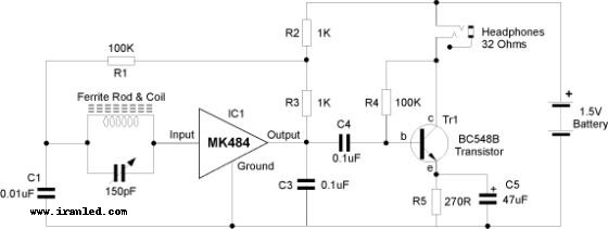

این یک نقشه رادیو AM بسيار سادس با IC MKT484 يا همان ZN414 شما به يك سيم پيچ و يك تقويت كننده صوتي نياز داريد و با يك باتري 1.5 ولتي هم مي توانيد راديويتان را بسازيد.
آي سي MKT484 يك تقويت كننده بسيار ساده AM است كه در بسته بندي TO92 (به اندازه همين ترانزيستور هاي سه پايه كوچك) ارايه شده و با ولتاژ 1.1 ولت نيز كار مي كند داراي AGC نيز هست و شما با كمترين قطعات اضافي مي توانيد آنرا بسازيد البته اين آي سي مشاب آي سي ZN414 است و مي توانيد بجاي آن اسفاده كنيد. در زير يك نقشه براي آن را مشاهده مي كنيد.
راديو AM
اين آي سي در فركانس 150KHz تا 3MHz كار مي كند و به ولتاژي بين 1.1 تا 1.8 ولت نياز دارد كه براي كار با باتري مناسب است در فايل ضميمه مي توانيد نثشه فيبر مدار چاپي را نيز پيدا كنيد
