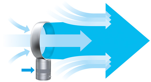

اين اختراع نسل آينده پنکه است که بدون پره کار مي‌کند. اين پنکه بدون پره بسيار ايمن بوده، به راحتي تميز مي‌شود و 15 برابر کارآمدتر از پنکه هاي کنوني است. مهندسان ديسون پس از چهار سال مطالعه موفق شدند فناوري کاملا نوآورانه و جديد اين پنکه را توسعه دهند. اين پنکه بدون پره يک حلقه بزرگ پلاستيکي روي يک پايه است که جريان هوا را به طور مداوم توليد کرده و به اين ترتيب هواي صاف و ثابت را در محيط پيرامون خود تامین مي‌کند.
آقای ديسون در اين خصوص توضيح داد: "اين پنکه به طور اساسي با اولين طرحي که در سال 1886 از پنکه ها ارائه شد متفاوت است. در سال 1886 يک مهندس آمريکايي به نام شايلر ويلر ايده پنکه هاي پره دار را ارائه کرد."
Air Multiplier هوا را با کمک موتور کوچکي که روي پايه آن قرار گرفته است مي‌مکد و آن را 15 برابر سريعتر از پنکه هاي معمولي بيرون مي‌دهد. در فضاي خالي داخل حلقه نوعي ميني گردباد ايجاد شده و در هر ثانيه 405 ليتر هواي خنک توليد مي‌کند.
هوا با دبی 33 لیتر بر ثانیه توسط موتور براشلس به داخل دستگاه کشیده می شود. برای تامین جریان هوای قوی از ترکیب فناوری توربوشارژ و موتور جت استفاده شده است.
هوا توسط دهانه حلقوی شتاب میگیرد و از سطح شیبداری به شکل airfoil عبور میکند. هوا در پشت دستگاه تحت فرایند inducement به داخل جریان اصلی هوا کشیده میشود و با آن همسو میشود. هوا در اطراف و جلو دستگاه تحت فرآیند entrainment به داخل جریان اصلی کشیده و 18 برابر تقویت میشود.
تصویر تصویر تصویر تصویر
در فن های معمولی هوا تکه تکه میشود و باد مصنوعی و ناخوشایندی تولید میکند.
اما در تکنولژی Air Multiplier هوای اطراف تقویت شده و باد مستمر و صافی را تولید میکند.
