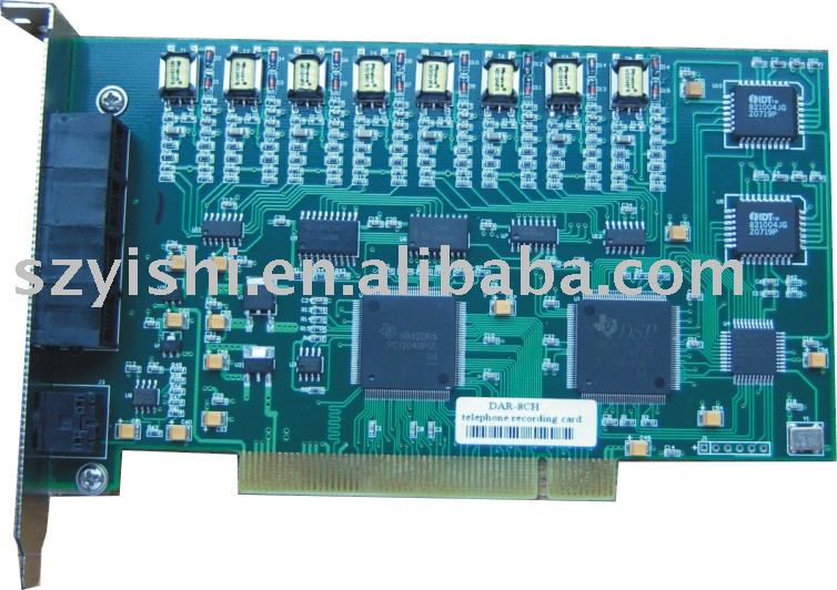

جدای از روشهایی که فرهاد و مهدی عزیز مطرح کردن، برای این کار روشهای صحیح و تخصصی تر و با تجهیزاتی که دقیقاً برای این کار ساخته شدن وجود داره که به اونها Telephone Monitoring System گفته میشه.
از قابلیت های این سیستم ها اینه که کسی متوجه روی خط بودن اون نمیشه (برخلاف مودم) و دیتای خروجی رو میتونه با فرمتهای فشرده شده تحویل بده و همچنین امکان افزایش کیفیت صدا و حذف نویز و پارازیت و همینطور تشخیص سکوت و تشخیص فکس اشاره کرد که از 1 تا 8 خط اون به صورت اینترنال و تا 64 خط و یا حتی 128خط اون به صورت اکسترنال وجود داره. در بعضی از نمونه ها حتی مستقل از یک کامپیوتر خروجی رو بر روی یک فلش مینویسه و یا حتی میتونه یک هارد داشته باشه. و در نمونه هایی امکان کنترل از راه دور از طریق پورت شبکه و حتی گوش دادن به صداهای رکورد شده از طریق اینترنت توسط مدیر سیستم در اون وجود داره.
قیمت برای مدل های 8 خط اون چیزی در حدود 850هزارتومان به بالا هست.
موفق باشید.
نمونه ها :
اینترنال 4 خط
اینترنال 16 خط
باکس اکسترنال 16 خط
رکمانت 32 خط
