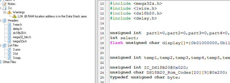

سلام خوبی مهندس . به یه مشکل خوردم در میکس کردن برنامه دماسنج با 20 عدد سون سگمنت . یک پیغام خطا دارم که باعث میشه درست کار نکنه برنامه
پست: 5
تاریخ عضویت: دوشنبه ۲۶ آذر ۱۳۹۷, ۹:۰۴ ب.ظ
Re: آموزش راه اندازی سنسور دما دیجیتال DS18B20(نسخه 3.0)
پست توسط yoham »
اینم برنامه که نوشتم
unsigned char DS18B20_Rom_Codes[20][9]@0x200
این خط رو خطا میده
Warning: C:\Users\taha\Desktop\New folder\3.c(24): @ RAM location address is in the Data Stack area
این مشکل باید چطوری حل بشه
ممنون میشم راهنمایی کنید

اینم ارور برنامه و شماتیک
سپاس‌های دریافتی: 22106 بار
سلام بر شما.
 این چیزی که شما گذاشتید اخطاره نه ارور . ارور قرمز رنگه و به مشگل بر میخوردید ولی اینطوری نه..و فقط اعلامه برای اطلاعه.
می تونید 0x200@و0x020@ رو حذف کنید از اخر دو متغییر.(اون اخطار  رو احتمالا برطرف میکنه،هرچند تاثیر بعید میدونم در برنامه داشته باشه)
پست: 5
پست توسط yoham »
سلام ممنون که جواب دادین .
این کد رو  0x200@و0x020@ حذف کنم دیگه دما رو نشون نمیده .
البته این مشکل رو با قرار دادن عدد 0x300@و0x020@ در atmega 32  بر طرف شده مدار خوب کار می کنه .
ولی می خوام با atmega64  اینکار رو انجام بدم . این خطا رو میده و مدار درست کار نمیکنه ( دمای 2 تا سنسور رو نشون میده و 8 تا دیگه رو نشون نمیده.
هرکاری میکنم نمیتونم برطرفش کنم.
نمیدونم مشکل دیگه چیه؟
سلام بر شما
نباید اروری بده! این قسمت ها را حذف کنید "@0x200" وقتی ادرسی برای ذخیره در رم داده نشه! به صورت رندم یک ادرسی انتخاب میشه!
ولی اگر به دلیل ! (که من درست نمی دون چی هستش! شاید بدرستی حذف نمی کنید!) این ادرس 200 رو بیشترش کنید، 400 و 500 و 600 و اینا اعداد رو بیشتر کنید! 0x020@ رو هم همینطور روی 350 و 450 و 550 و 650 بگذارید..
